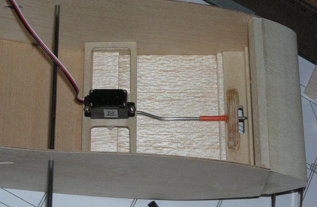

Ciao a tutti, volevo cambiare sistema di sgancio(fino ad ora ho usato il classico in punta)
e volevo metterlo dietro alla punta in basso. secondo voi come lo posso realizzare?
l'aliante pesera' circa 6kg

usa la fessura, comoda e funzionale (senza doppi sensi)

si ok per la fessura ma in fusoliera?

fessura verticale, in fusoliera incroci la fessura con un bowden, ben fissato alla parete, tagli il bowden in corrispondenza della fessura.
ora infili un cavetto tipo freno di bicicletta o acciaio armonico nel bowden e quando infili il laccetto per il traino attraverso la fessura, avanzando il cavetto metallico, bloccherai il cavo di traino, per sganciare basta che retrai il cavo metallico

tipo questo

ok, pensavo che solo il bowden non bastasse ma che dovesse essere dentro ad un listello di legno e poi fissato alla fusoliera

è la parete della fusoliera che sopporta lo sforzo, spero sia in fibra, altrimenti devi rinforzarla

il gancio sotto il muso ha il brutto vizio di riempirsi di terra

il problema della fessura è che si riempie di terra
