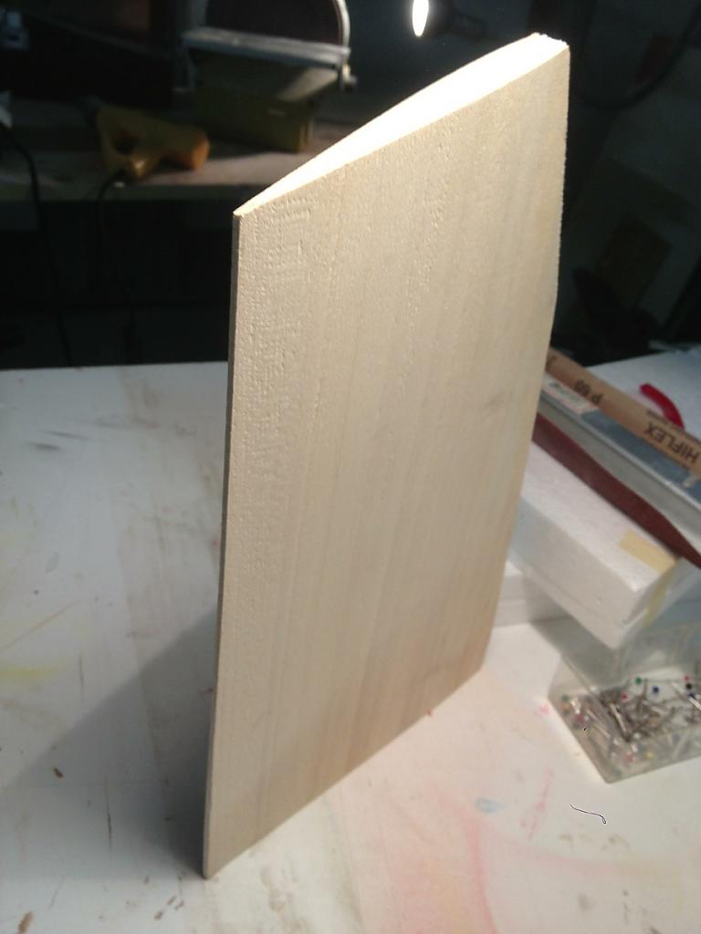

ho iniziato nel we la costruzione del Mu28, un progetto di lungo periodo, non devo cadere nella trappola della fretta, cattiva consigliera..
sono partito dai panetti di balsa del piano di quota e del direzionale utilizzando la poliuretanica. ho fatto delle prove su dei ritagli e sembra un incollaggio molto forte, nulla da invidiare alla resina.
per me il risultato è ottimo, nessuna interferenza dalla temperatura bassa e molto riempitivo.
subito le prime questioni:
piani tutto mobile o pianetti fissi ( sono 2 ) e parti mobili , 1 o 2 servi?
diametro baionetta del piano di quota?
vi annoierò con i miei steps by steps con la speranza di ricevere consigli

Hello Fabio.
Lavorone in vista...
Io farei la coda smontabile su corta baionetta in vetro diametro 10mm, metterei due servi separati (uno in ogni parte fissa) e non farei tutto mobile.

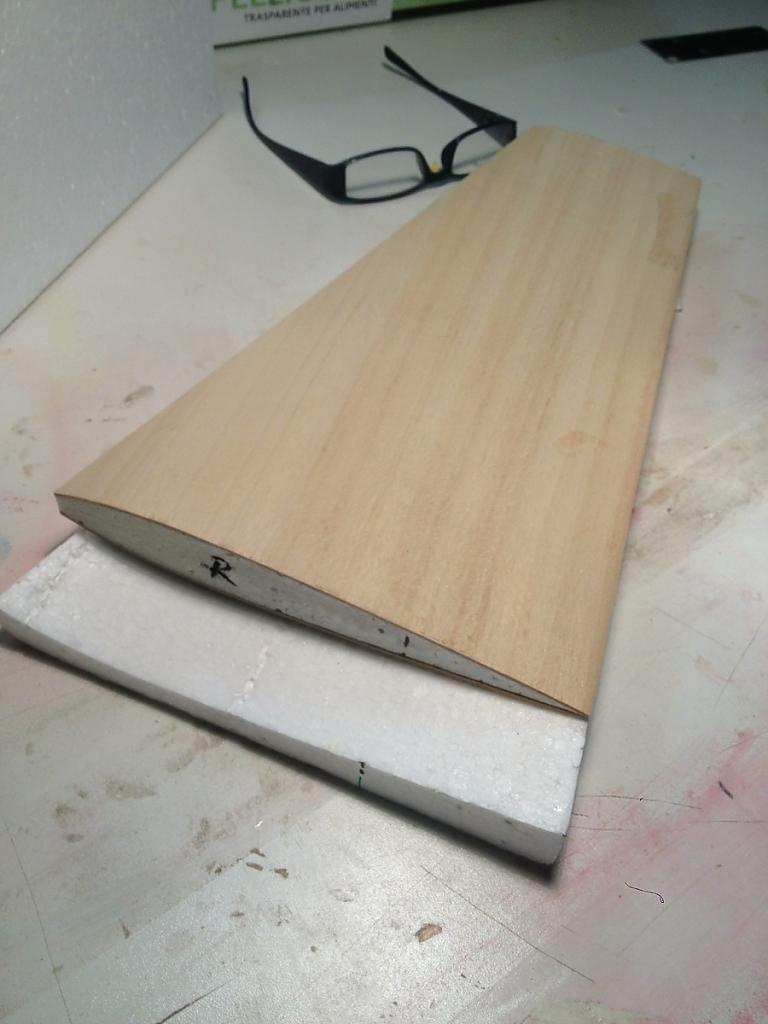

primo pianetto, caldo appena sfornato
Fabio

pianetto
Originalmente inviato da fabio1963 Visualizza messaggio
fatto nel negativo di poly oppure sottovuoto ??

negativo del poli e qualche peso, piatrelle e latte d'olio.
un amico suggerisce enciclopedie e/o libri
importante essere uniformi e ripetere uguale
quando riuscirò a trovare una pompa vuoto che non sia del frigo inizierò ad aspirare anche io ;)

3 o 3,5 mt?
che dici?

3.5 m
3 o 3,5 mt?
che dici?
visto che hai tutti pezzi , fallo da 350 cm ( se non ti crea' qualche problema )

Ma che scala e'?
Lunghezza ft. Fusoliera (con deriva)?

Avevo il mu 28 Gewalt 3,5m ,gran bel acro, io avevo dei mini servi nei pianetti di coda e te l'ho consiglio. Ciao
