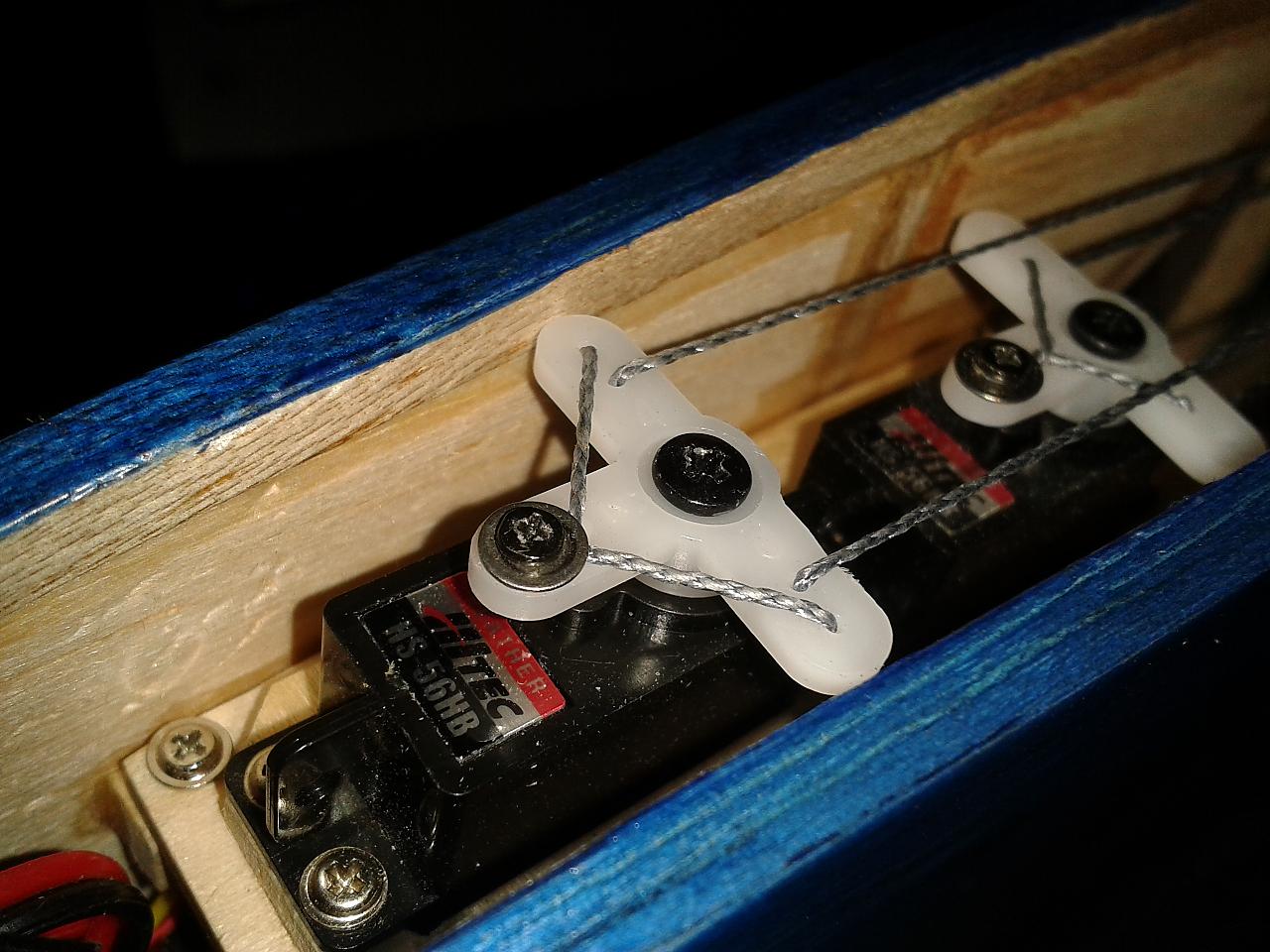

Sono quasi alla fine, qualcuno può postare qualche foto di soluzione per collegare i cavetti del pull-pull alle squadrette del servo consentendone la regolazione e tensione? l'ho già fatto per un altro aliante ma non sono molto soddisfatto.

Appena posso ti faccio due foto
Comunque, usando un filo da pesca trecciato
" trefolo " non devi far altro che far passare un capo del filo dentro
il buco della squadretta della parte mobile ,
ritornare sul filo e fare un nodo ( hai fatto un cappio)
a circa 3 cm. dalla squadretta .
Con tanta pazienza fai scorrere il cappio fino alla tensione desiderata
bloccando il tutto PER SEMPRE con una micro
goccia di ciano liquido sul nodo.
Questo per quanto riguarda le parti mobili.
Mentre sulle squadrette del servo il filo va solamente a bypassare
da un buco all'altro.
Così fatto, una volta che il cavo è tirato
Puoi trovare lo " zero " del piano mobile con quello
del servo facendo scorrere il cavo dentro i buchi della squadretta .
Fatta tutta l'operazione, metterai una micro vite su di un altro buco della squadretta
del servo cercando di bloccare il filo per non fargli perdere il
trimmaggio.
Spero di essere stato chiaro.
Fabio
TOZZIFAN

Grazie mi sembra chiaro ma se hai una fotina mi tolgo ogni dubbio.

Domenico, ecco la foto!
A questo punto la cosa più difficile è passare i cavetti nei tubetti passanti posteriori dal lato degli impennaggi, ma per questo puoi usare il filo d'acciaio armonico ritorto per renderlo perfettamente dritto (diametro 0,40-0,50 per un metro abbondante di lunghezza), mettendo un capo nel mandrino del trapano e tenendo l'altro con un giravite dopo aver fatto un cappio. Tieni teso leggermente e azioni il trapano a bassa velocità, facendo girare fino a che non si rompe. Quello che otterrai è un cavetto pilota perfettamente dritto, in grado di passare nell'interno fuso, privo di arricciature che vanno a impelagarsi tra i travetti.
Ciao!

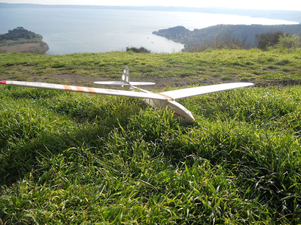

Oggi Stregone in pendio,condizioni meteo sotto il minimo ma effettuati 3 lanci.

Uahoooo
In pendio!!!!!

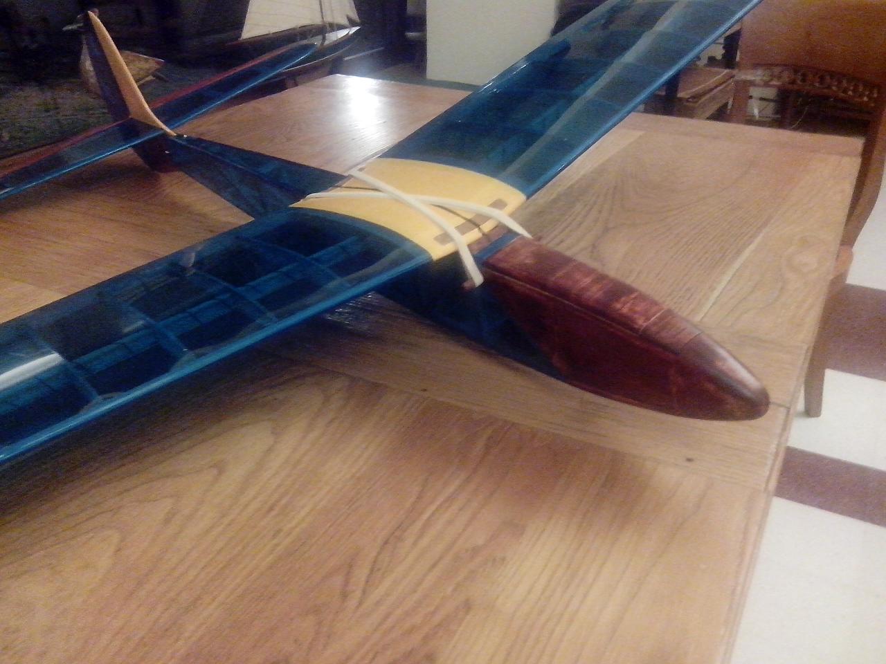

uno Stregone è nato!

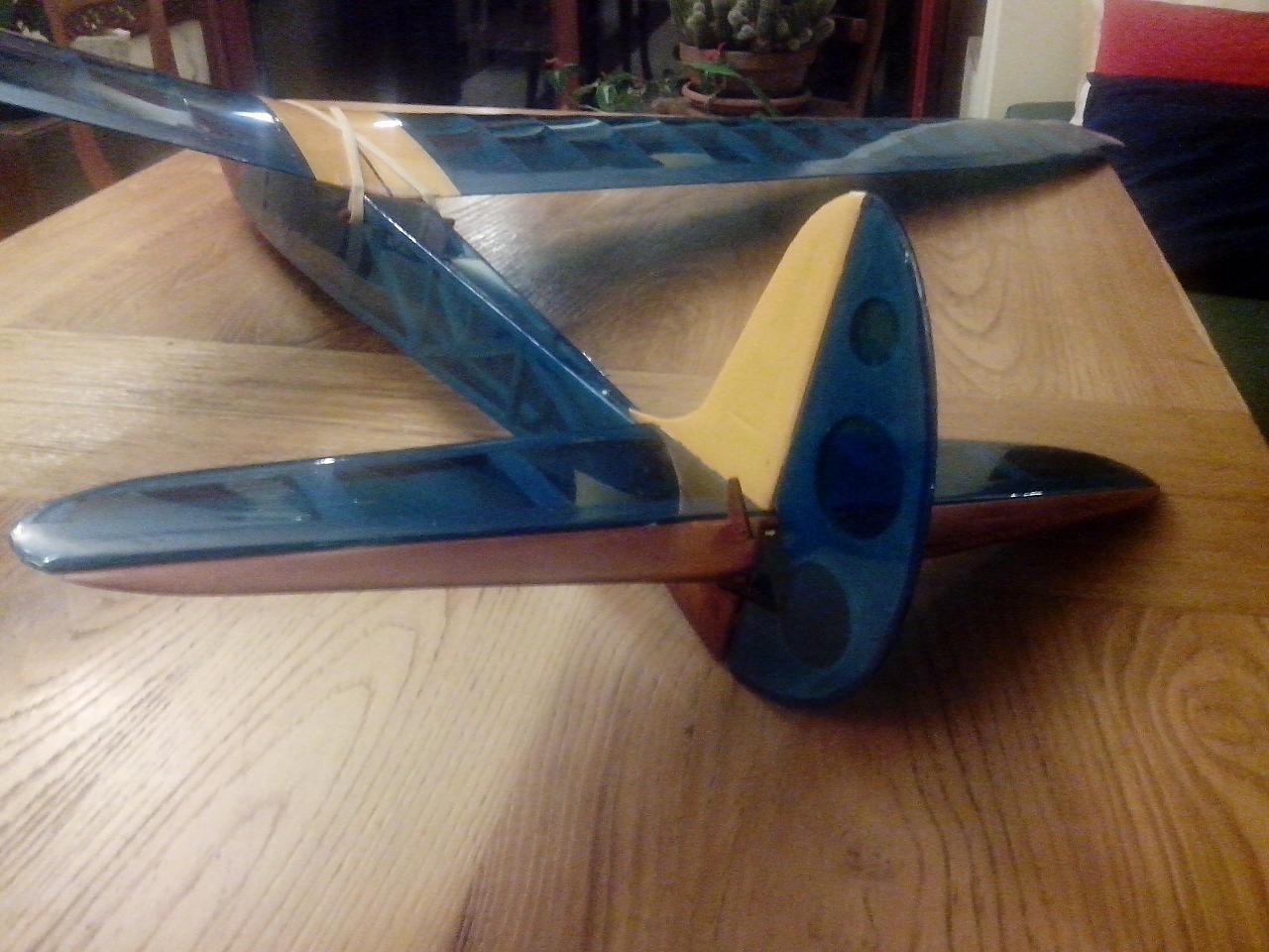

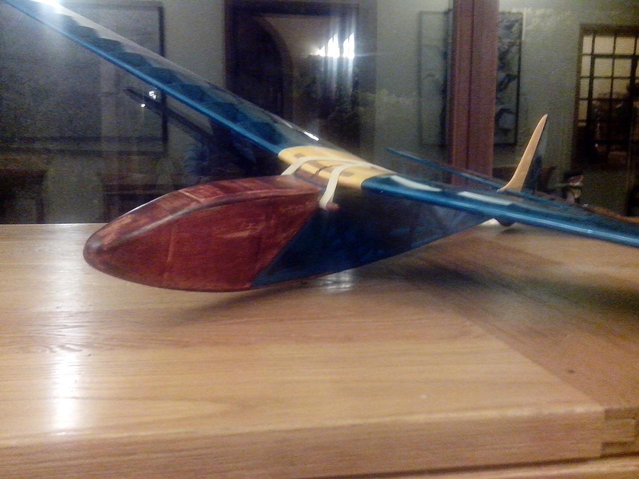

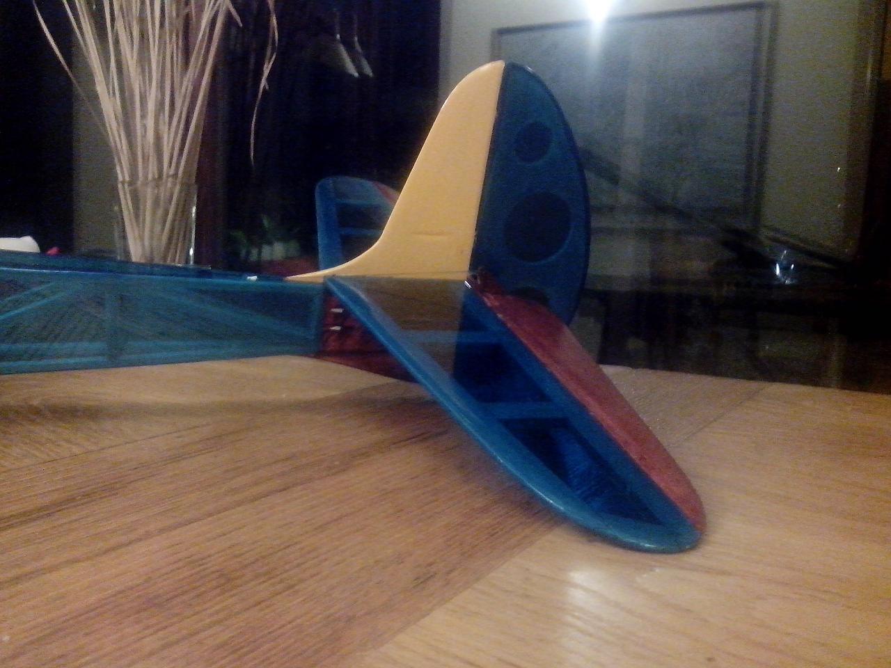

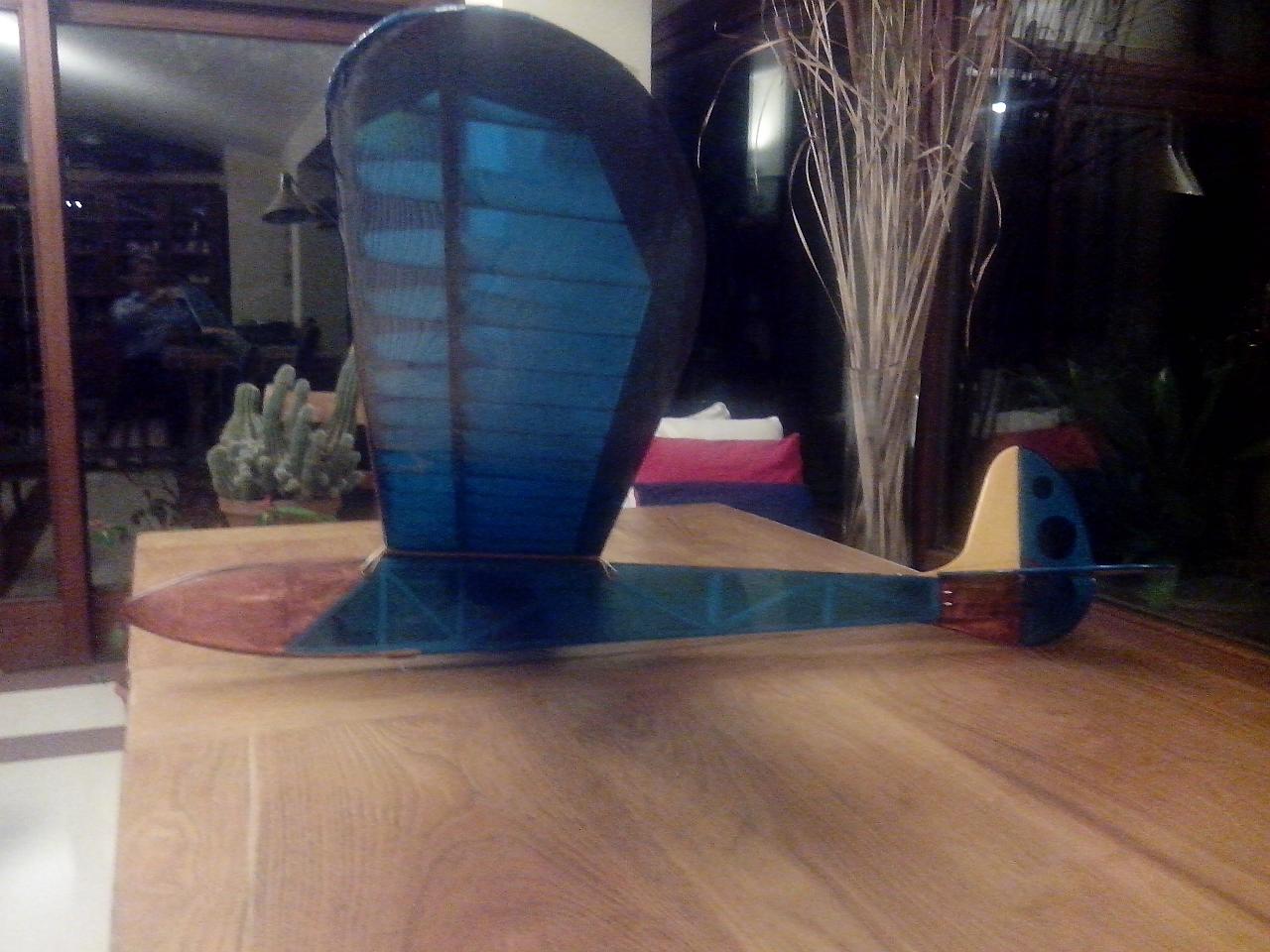

Anche per ritirare su la discussione, vi presento l'ultimo nato della dinastia degli Stregoni: 245 gr di balsa, colla e Oracover (Light), ovviamente centrato solo staticamente.

Benvenuto nel gruppo, Domenico.
Per i peso direi che è ok. Nelle giornate di vento occorre mettere su un dieci-quindici grammi di zavorra, per avere più avanzamento, utile nella ricerca delle termiche.
A questo punto non vedo cosa aspetti: metti su il gancio (incollato bene dopo aver trovata la giusta posizione) e vieni a fiondarlo con noi, che a breve inizieranno le gare!
Ciao!
Maurizio
