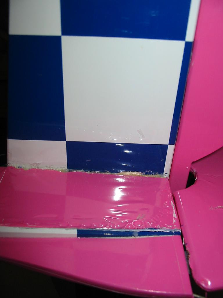

Ciao Ivan, vorrei sapere se per caso hai tagliato il bordo di entrata della deriva a filo del piano d'appoggio dello stabilizzatore o se lo hai lasciato lungo, come da progetto, per essere incollato tra i due fianchi di balsa sottostanti. In questo caso é impossibile che si stacchi, a meno di urti violentissimi!
La giusta sequenza di lavoro, prevede la ricopertura delle parti fisse dei piani di coda e direzionale, poi il loro incollaggio reciproco, lasciando fuoriuscire il bordo di entrata della deriva al di sotto del piano orizzontale, poi quando il tutto é asciutto, si unisce alla fuso il tutto, incollando con alifatica o vinilica, sia il piano d'appoggio che il bordo che sporge e che va ad ancorarsi tra i due fianchetti. Se ci fai caso, sul disegno scaricato da Ali Sul Tevere, si vede la sua sagoma tratteggiata proprio dietro il fianchetto.
Il bordo di entrata della deriva va a finire sotto come da disegno, la prima volta mi si è staccato anche quello poi l'ho rinforzato e quello va bene le altre volte si è scollato solo il cabra-picchia.
Probabilmente ho avuto sfortuna che per 2 volte l'ho picchiato in atterraggio in qualche ciuffo d'erba un po' più duro.
Comunque dopo averlo rincollato prima con l'alifatica l'ultima volta sono ritornato alla poliuretanica , ora vedremo.
Ivan

Domanda probabilmente inutile:
Hai tolto parte di film di rivestimento prima di incollare le parti ?
Perché no riesco a capire come hai potuto scollare il piano di quota.
Foto ?

Dubito anche io che si sia dimenticato di togliere il rivestimento, o meglio evitare di mettercelo, proprio dove il piano di coda, deriva e fusoliera si toccano.
Occhio che il Mylar non si incolla nemmeno a calci!!!

Va bè che l'età non mi aiuta ma svanito fino a questo punto ancora NO .
allego una foto del'ultimo ririncollaggio con la poliuretanica ( devo ancora pulire ) se guardate BENE si vede un piccolo pezzo scoperto dal rivestimento..

Ho un sospetto: Hai dato del turapori, prima di rivestire ed incollare i vari pezzi? In tal caso, per incollare degli elementi così critici, sarebbe stato opportuno usare la "vecchia cellulosica" uhu-hart oppure una micidiale uhu-plus. La prima, perché avente la stessa base solvente del turapori;
la seconda perché coi tempi lunghi di solidificazione che ha, riesce ad entrare nei micropori del materiale piú impenetrabile, eliminando totalmente gli spazi vuoti facendo un vero e proprio effetto ventosa che unisce due oggetti, anche di materie diverse, come se fossero saldati a brasatura.

No, niente turapori,ormai comunque come ho già detto ho incollato con la poliuretanica, se succede qualcosaltro vedrò cosa fare.
Grazie di tutto.
P.S.
Dopo i 3 incollaggi della coda ho dovuto aumentare 12gr. in punta, ora va meglio di prima.

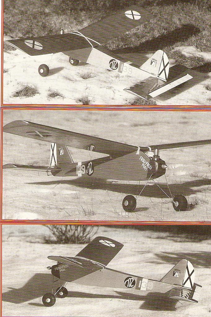

Complimenti per il Medicine Man: rappresenta una piacevole boccata d’aria genuina, in un mondo aeromodellistico ormai decisamente inquinato dall’aerogiocattolismo commerciale.
Visto che vi piacciono i modelli di tipo classico, vi allego l’elenco di alcuni miei modelli (tutti a base di legno, compensato, balsa; unica concessione al modernismo è il rivestimento in film termorestringente).
Allego qualche foto: se vi interessano altri modelli, sarò lieto di inviarvi le relative foto.
Per eventuali tavole costruttive dovreste rivolgervi a Carlo Casale, come indicato in calce all’elenco dei disegni.
Lunghi voli e soffici atterraggi.
Ferdi Galè
(primo modello costruito nel 1934)
Allegate tre immagini:
Lo Stregone, aliante Vintage anni 30-01.jpg   Lo Stregone, aliante Vintage anni 30-02.jpg   Lo Stregone, aliante Vintage anni 30-frou-frou-1.jpg
