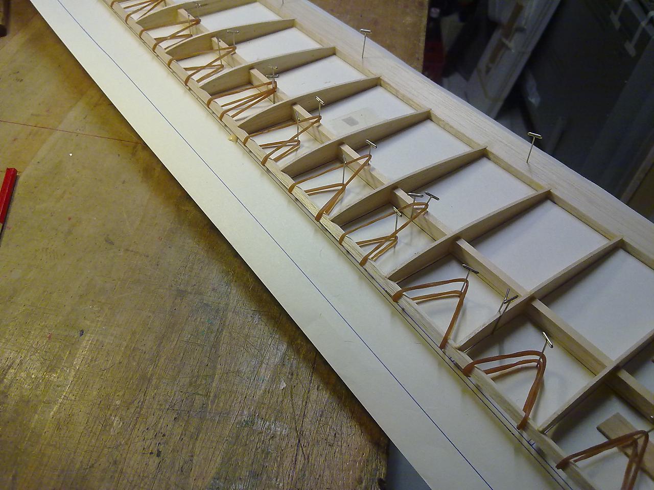

ecco il mio, restano solo da unire le semiali e la struttura è finita....

Originalmente inviato da eros Visualizza messaggio
Ti hanno incastrato anche a te?!?!

Originalmente inviato da mauro67 Visualizza messaggio
Uhm..il mio è ancora un fascio di legnetti scomposti sullo scaffale
è un piacevole incastro
ieri sera non riuscivo a prendere sonno e pensavo ad una pinna sopra l'ala tenuta dagli elastici dell'ala con un motorino diesel da 0,6cc ed elica 6x3 ....
