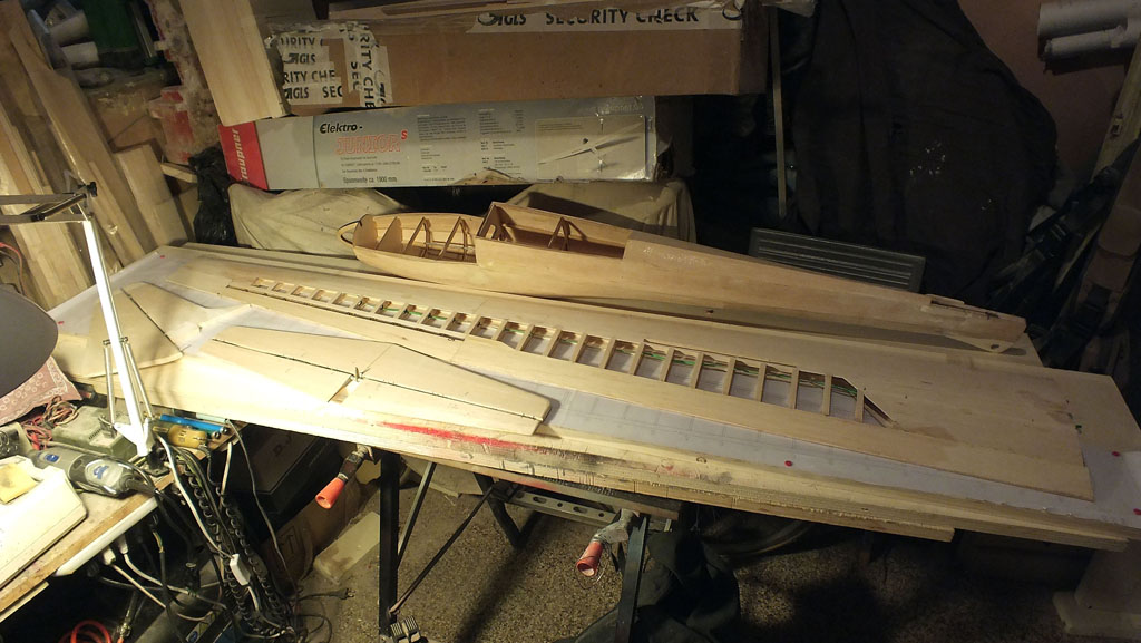

stamattina sono andato a prendermi un piano di montaggio spesso 3 cm di tamburato per montare le ali, ed ho già rastremato i 2 longheroni di pino, piazzati sul disegno e posizionato le centine, ed ho predisposto lo spessore per darle 3° di svergolatura, ad adbundantia, , ho messo un listello di balsa opportunamente sagomato sotto al BU delle centine partendo da dove inizia l'alettone, è risultato spesso 5 mm alla centina d'estremità, e se l'aliante verrà giù prima del trainatore, come profetizza Ranox, pazienza, ma non credo...

garbo@libero.it sù Skipe giuseppegarbo, volo da cane sciolto in montagna, a Chialamberto, dove ora abito, sù un prato di mia proprietà..
