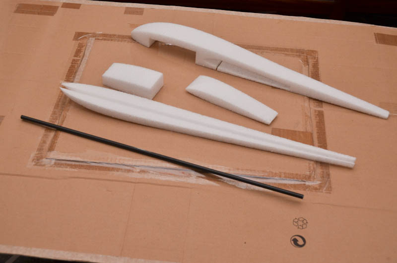

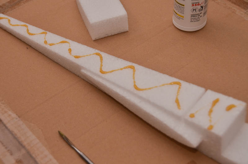

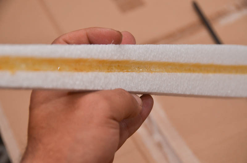

Fusoliera: fase 1
Le parti che compongono la fusoliera:
Una generosa mano di colla nella sede del longherone:
e dove si uniscono le parti:
NOTA: il pezzo a forma di ala e quello rettangolare nel muso NON vanno incollati!
la fusoliera assemblata:
M60 INFO..  acquisto e costruzione-dsc_0181.jpg   M60 INFO..  acquisto e costruzione-dsc_0184.jpg   M60 INFO..  acquisto e costruzione-dsc_0185.jpg   M60 INFO..  acquisto e costruzione-dsc_0186.jpg   M60 INFO..  acquisto e costruzione-dsc_0187.jpg

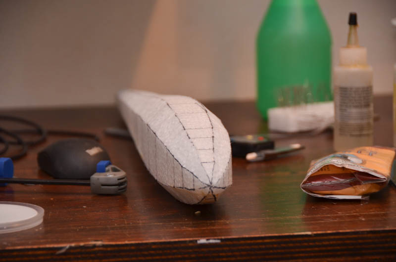

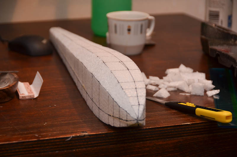

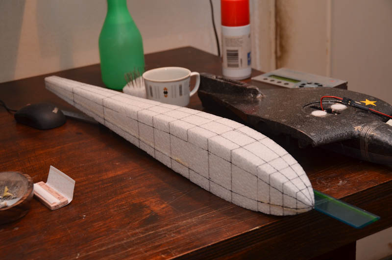

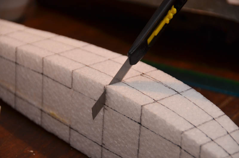

Fusoliera: fase 2
Si rimettono in posizione i tappi e si tracciano le linee guida: il tappo del vano RX fa ga guida per la verticale. Per le linee di taglio degli angoli si misura il lato superiore, si divide per 2,8 e si riporta su tutti e 4 gli angoli.
Si taglia in diagonale col cutter, ogni cm e mezzo circa:
Il primo angolo tagliato: notare i trucioli. Non bisogna fare tutto in un taglio, si va avanti a pezzi.
Et Voilà. La cerchiatura del quadro
Una bella passata col tampone abrasivo, meglio se grande (come dimensioni) e grosso (come grana, io ho usato la 120 che mangia l'EPP abbastanza in fretta e non lo strappa):
M60 INFO..  acquisto e costruzione-dsc_0203.jpg   M60 INFO..  acquisto e costruzione-dsc_0204.jpg   M60 INFO..  acquisto e costruzione-dsc_0205.jpg   M60 INFO..  acquisto e costruzione-dsc_0209.jpg   M60 INFO..  acquisto e costruzione-dsc_0211.jpg
