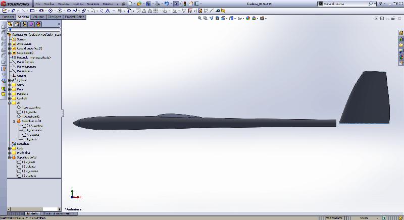

Eccoci con il nuovo progetto per quest'anno, un aliante tutto fibra ognitempo molto performante ... i dati fondamentali : apertura alare : 375 cm peso stimato : 6kg circa carico stimato : 75 gr/dmq profilo : RG15 mooolto modificato ... superfici : tre parti mobili, flap interno, centrale ed alettone esterno motorizzazione : NTM 50-60 2400W alimentazione : 12 LiFe Ecco le prime viste di progetto ...

Interessante, seguirò il progetto. Mi associo a Pikemax: diedro zero? E una perplessità: con quel peso e quel carico definirlo all round mi sembra strano. Per definizione un all round sta su con qualsiasi condizione: scarico con poco e di norma ballastabile per quando la pompa pimpa o con vento sostenuto... Così come è configurato mi sembra più un soggetto....balistico che un all round.

User | È che ... Neanche alle 6 di mattina ti sfugge qualcosa ? Hai ragione, il diedro in realtà é 2 gradi circa (devo riaprire il disegno) ma nelle tavole indicate é a zero in quanto disegnate piatte per fare lo scasso sul pod ancora da disegnare. Le ali sono già in "produzione" ne avevo parlato in questo thread : Sarà ancora modellismo? Sul muletto di fusoliera sono montate con i Karman, ma il lo stampo prevede 7.5 cm interno radice a zero, poi parte il diedro di 2 gradi. Questo per permettere, sulla fuso definitiva che stiamo progettando, di avvitare le ali piatte sulla fuso per poi iniziare il diedro fuori fusoliera ... Siamo alle prese con la deriva ed il raccordo con la fuso, appena posso posto qualche nuovo disegno ...

User | Hai ragione ... Citazione:
Però comunque grazie alla corda generosa, mi ero dimenticato che è 27 cm, ed al profilo variabile comunque si difende anche sullo scarso ... in compenso è un vero mulo da lavoro, lo si può strapazzare senza problemi sia in volo che in atterraggio ... Considera che é la naturale evoluzione del Plastik Plastik che ho personalmente "sotterrato" fino alle ali al monte in un atterraggio da principiante (quale ancora in grossa parte sono ...) e preso il ponticello in ferro sul fosso accanto al nostro campo venendo giù in stallo vento in coda ... poco più di qualche graffio ... Per cui é ovvio che il termine al round applicabile ad alianti da gara è solo per indicare che non è né un termicone nè un acro puro ...
