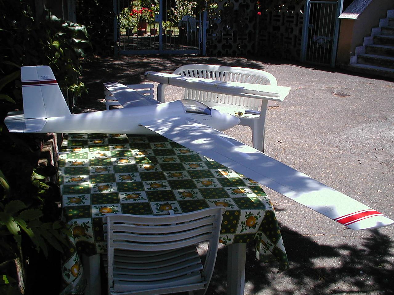

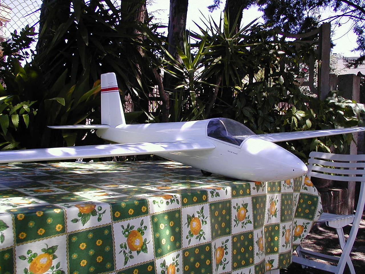

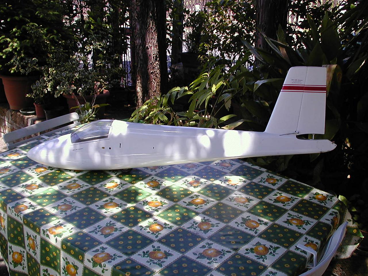

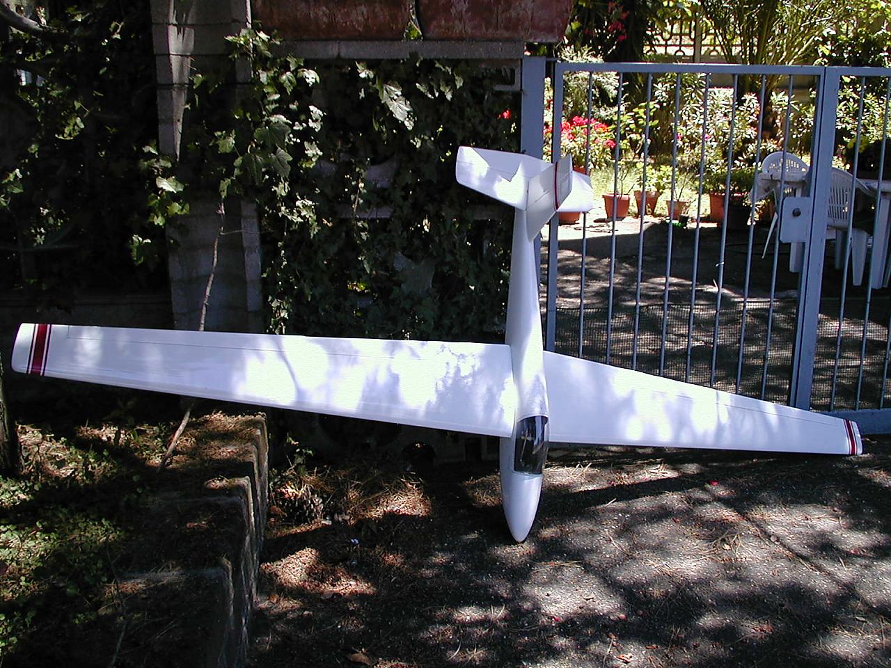

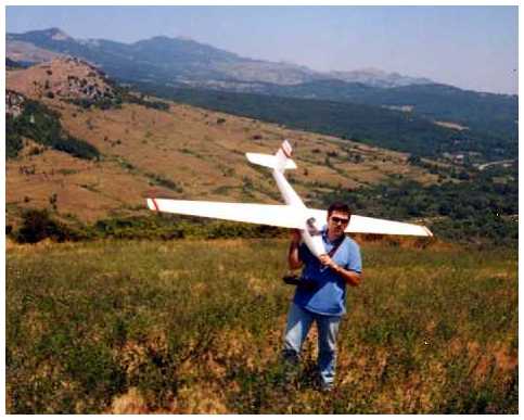

No Mauro mi dispiace ma non ho tempo per fare fusoliere... ti mando le misure delle ali:
Apertura alare 280cm (la scala esatta sarebbe 250cm)
Corda attacco ala 30cm
Corda estremità 13cm
Piano di quota apertura 50cm
Corda max 20cm
Corda minima 13cm
Con questa apertura vola benissimo, anche molto acrobatico
Alfredo

E' bellissimo così ci fai venire voglia !
p.s. E speriamo che te ne venga di nuova anche a te

Si in effetti è un bell'aliante, certo ha i suoi anni ( prodotto dal 1954 al 1979), ma da una buona impressione......certo i miei pollici, non sono più quelli di una volta, ma a me piace!! Ciaooo
