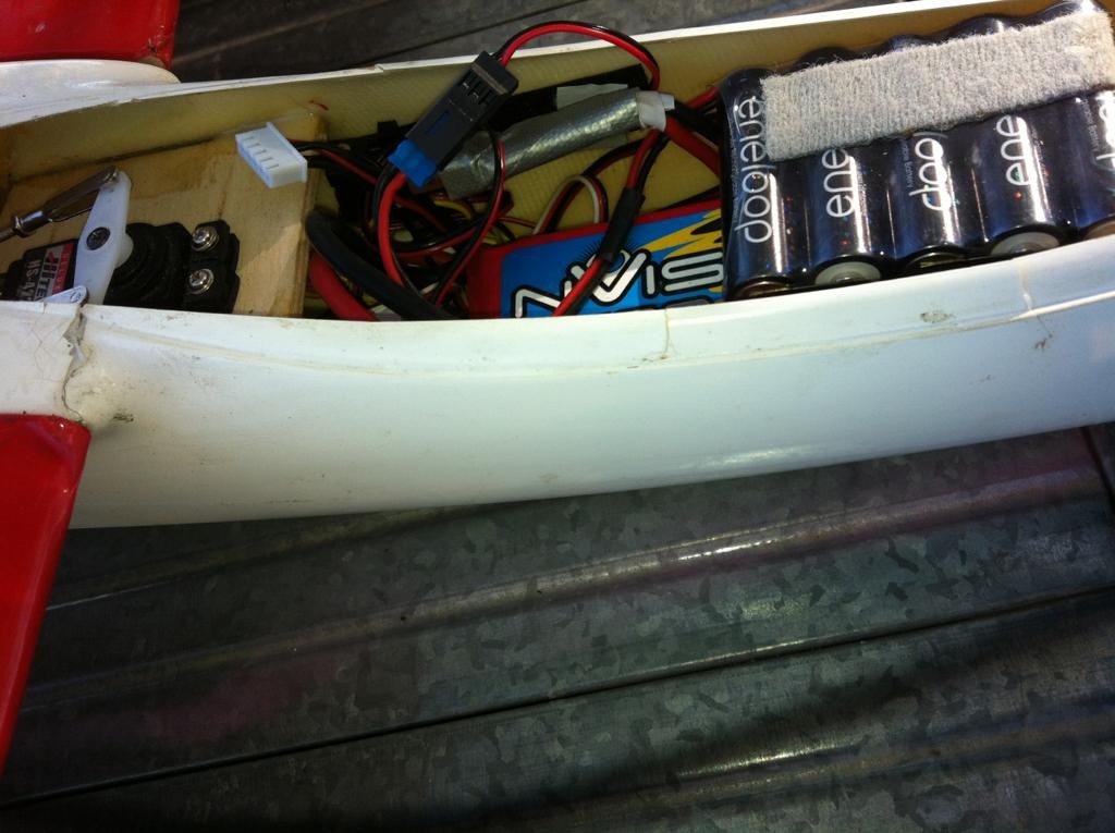

Salve!
Mi sto divertendo alla grande con il mio Blizzard ma ancora qualcosina succede...oggi come settimana scorsa mi si è' attalpato da fermo al lancio, presumibilmente per un contatto impreciso sullo switch del gas che è' andato al Max ma poi è' sceso....
Cadendo quasi di punta si sono formate tre piccole spaccature sulla fusoliera dove si appoggia la cappottina.
Che ne dite ? Smonto e riparo con un po' di fibra a cavallo o vado di ciano e via ? Giusto quella più indietro mi preoccupa....ma la voglia di volare e' troppa e fermarsi per le riparazioni mi scoccia....,
Sotto con i pareri
Angelo

Ciano no! devi fibrare se no al primo impatto anche piccolo si apre di nuovo.

ha ragione l'eccelso pozzecco ma puoi ancora usare il ciano per bloccare in posizione i dui lempi di ogni crepa.
Oppure no. Devi ispezionare da molto vicino e decidere. Se le due parti della ferita comunicano solo con pagliuzze che non contano una fava, allora fresale via e fai un solco netto, anche se prima le hai cianate.
In tutti i casi, la cura definitiva che oltretutto non ti obbligherebbe a smontare servi ecc è l'applicazione di un cordone (rowing) di vetro o carbonio continuo sottobordo a collegare fra loro le crepe e oltre. Intendo un cordone o due (o più).
L'applicazione di normale tessuto per essere efficace ti imporrebbe di smontare tutto, servi ecc, far saltare la basetta, grattare grattare e mettere larghe pezze fino al bordo.
Se lasci tutto montato e metti i rowing, quella parte del tuo aliante non si romperà mai più.
Non fare il genovese coi rowing.
Ho detto cordone, ca22o.

Mi avete convinto.....recupero del rowing e riparo !
La ciano l'ho messa solo per fermare le crepe...

Angelo fagli fare un giro di nastro unidirezionale da 25mm alla base della capottina.
ti servirà dell' UD di carbonio , che altro non è che rowing legato e allineato, volendo ne puoi mettere un paio di strati, ma anche uno basta e avanza.
ReG Nastro carbonio unid. 125 gr/mq 25 mm x 5 mt | Jonathan.it vendita modellismo dinamico online - spedizioni in 24 ore
per laminare gli strati ti serve della resina, non ci pensare neanche di usare la 30 minuti, perchè per entrare e impregnare bnene deve essere bella fluidia, ai tuoi scopi ti va bene questa resina qui:
ReG Resina Epoxi-Laminazione L+ S - 280 g | Jonathan.it vendita modellismo dinamico online - spedizioni in 24 ore
è resina da 20 minuti con catalisi completa dopo 24h, buona per riparazioni e rinforzi, già dopo un ora non è piu appiccicaticcia.
ricorda sempre si carteggiare le superfici prima di mettere il nastro.

Residenza: folgaria
Messaggi: 1.846
Originalmente inviato da Skizzo Visualizza messaggio
Io di solito come hai visto, preparo prima la superficie con un leggerissimo velo di resina e aerosil mescolato con fibrette polverizzate, questo per migliorare il contatto con le asperità della superficie della fusoliera e su quello appoggerei il nastro.
Raffinato !
ps: avevo un amico che per riparazioni facili, tipo di quelle cose lì, usava anche la 5 o la 30 minuti e per farla fluida ci dava col phon.
Sul vetro funzionava bene.
Il vantaggio è che riusciva a fare riparazioni direttamente di ritorno dal pendio prima di cena.
Certo che impregnare il carbonio la vedrei dura con quel metodo.
Tu hai mai provato, con vetro o carbonio?
Mi sono anche sempre chiesto che differenza di tenuta ci sia tra la 5 minuti e la resina a lungo pot life.
La base dovrebbe essere la stessa, o no?

Si stefano, se scaldi bene con il phon andrebbe bene pure al uhuplus che diventa molto liquida..
Angelo cmq fa bene a prendere un pochetto di roba per riparare le fusole in fibra.
Io resina con potlife da 20 o 40 la uso per questo tipo di riparazioni.
La uso anche quando devo fare del semiali semplici e leggere balsa poli senza longherone ma solo con l'ud da 50mm sotto e sopra, senza fibratura interna, incollata con la pu. L'ud lo fisso con la resina poi quando non è piu appiccicoso metto la pu sulle pelli, chiudo tutto e metto nel sottovuoto, tre ore dopo escono delle semiali leggere ma assai robuste.
