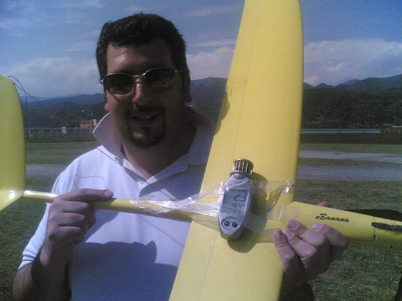

Come qualcuno ricorderà ho costruito un banana elettrico,volevo montare un Lipotech GTA 14-14 ma poi ho optato per un Hacker A30-16M (che costa pure meno) utilizzato con 3 lipo 2100mah 3s1p tronics (quelle del mega ordine) elica ripiegabile aeronaut 10x10 ricavata da una 12x10.
E' il più bel modello che ho mai pilotato, velocissimo, preciso come un F3a, spettacolare.
Ora il problema è che un socio piuttosto esperto del mio campo mi dice che secondo lui fa sui 200Km/h...
Mi ha messo un bel tarlo dentro il cervello...
Così sono impazzito ed ho montato l'anemometro a palette sdraiato sopra l' ala, dopo una picchiata (lo sentivo fischiare di brutto, l' anemometro) sono atterrato e con stupore ho letto la massima registrata in 164Km/h, secondo me un valore di tutto rispetto considerando la bestiazza di anemometro (Vedi foto allegata) che offre non poca resistenza all' avanzamento.
Ora vi chedo: secondo voi quanto può essere la velocità effettiva del modello senza l' anemometro? Le palette si trovavano in una posizione abbastanza vicina al disco dell' elica anche se non direttamente investite dal flusso, questo può falsare la misura?
Quesito tecnico: (Batman... ci sei?)
con l' elica in questione ho fin troppa trazione, sale in verticale, e se volessi camminare un po' di più? che fare? Una bella elica superquadra funzionerebbe? che so una 9x10 o peggio...
Saluti
Marco
PS.: non pigliatemi per pazzo l' anemometro era fissato meglio di quanto sembra nella foto perchè avevo già cominciato a staccarlo quando mi è venuto in mente di immortalare le gesta eroiche del mio anemometro (suo malgrado), se potesse parlare....
E poi ho volato su un campo sgombro da tutto.

Penso che la picchiata l'avrai fatta senza motore, quindi con le pale ripiegate e senza interferenze provocate dall'elica.
E non ritengo che in orizzontale la velocità sotto motore possa essere superiore..o si ????????
Pertanto quella registrata sarà la velocità massima raggiunta nell'arco dell'intero volo.

Ehm..
Veramente no, ho iniziato la la picchiata con il motore, poi quando ero a metà altezza da terra circa ho tolto tutto il motore e non mi è parso di vederlo frenare, anzi...
Il punto è che non riesco ad immaginarmi se in una picchiata con un aereo del genere (semi-hotliner?) la pitch speed viene raggiunta oppure no.
O forse la pitch speed verrebbe raggiunta se non ci fosse quel sacramento di anemometro a deturpare il profilo (MG06-7.37%) e quindi la misura effettuata non ha alcun senso?
Lo so andrebbe rifatta come dici tu Fai ma l' anemometro quando mi vede se la da a gambe, scherzi a parte non mi va di rischiarlo ancora... è andata bene una volta...

Ci ssto, anche se sono incasinato.
Con la combinazione che scrivi potresti fare i 130/140 all' ora in volo rettilineo, con 20 gradi di picchiata ecc non posso farti i calcoli adesso ma sicuramente passi i 200 all' ora, come velocità teorica a regresso 0 saresti sui 180 all' ora, poi l' elica ti frenerebbe.
