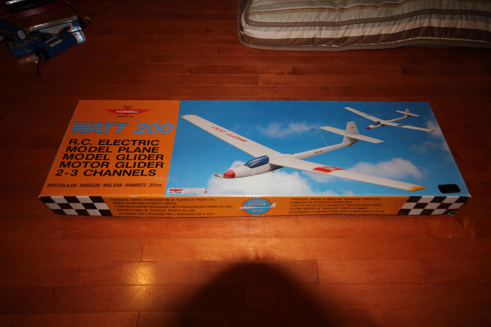

Volare vola... la versione elettrica si chiamava Watt. Mi ricordo di averne collaudato uno di un amico una ventina di anni fa.
Rispetto agli standard di oggi era un mattone, ma tieni da conto che impianto radio, batterie e motore brushed, all'epoca, erano un peso notevole. Utilizzando componentistica moderna abbatti il peso di un bel po'.
Recentemente ho messo mano ai disegni di un vecchi Panda della Multiplex. L'ho realizzato con componentistica moderna ed il peso, dai 550 grammi originali, è magicamente sceso a 240... La vecchia 7 canali FM pesa da sola come 5 RX in 2,4 Ghz di ultima generazione, i servi da 50 grammi sono stati sostituiti dagli HS45 da poco più di 10 grammi e così via...

Non ho la scatola, è un'immagine che ho preso da rcgrous...
