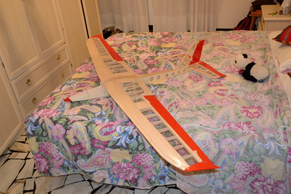

anche se non ero iscritto, approfittodi questo spazio per condividere le foto (se riesco) del mio tempest quasi finito (pezzi assemblati con nastro). manca cappottina e comandi.
Maccu non è collegato   Rispondi citando

Benvenuto a bordo!
Bravo! Bellissimo lavoro!
Così si fà!
Metti i servi di fusoliera più in prua possibile, che risparmierai zavorra e sarà tutta salute!
Come stai a pesi?
Dai aggiungiti subito alla lista!
Ardimentosi complimenti
Non serve mica iscriversi! Basta fare.
Dai ascolto a "quello vecchio", per quanto riguarda i pesi ha ragione, ma solo per i pesi!!!!

ah guarda col fatto che io sia un buono non v e dubbio.
in realtà non pretendo nessuna iscrizione, devo ancora mettere comandi capotta e pesi, e visto quanto c'ho messo a farlo causa tempo 0 (una 15ina di minuti a sera), lo collaudero in autunno...sono lento
volevo solo condividere le foto, e mi sembrava lo spazio ideale per il resto..
1 la discussione l'ho letta tutta fin dalla nascita, infatti alle pagine riguardanti le foto di tonino mi sono fatto spiegare da lui in privato bene la metodologia, anzi approfitto per ringraziarlo pubblicamente.
2 le tips le ho fatte da balsa pieno ad occhiometro, prima intagliando con cutter, poi cartavetro, sono venute decenti.
3 copertura con mylar metodo agomago.....spettacolare. mi ci trovo da dio, ed è praticamente a costo 0. basta un po di pazienza.
4...a settembre si parte col vikingo...che vorrei fare molto old style...
