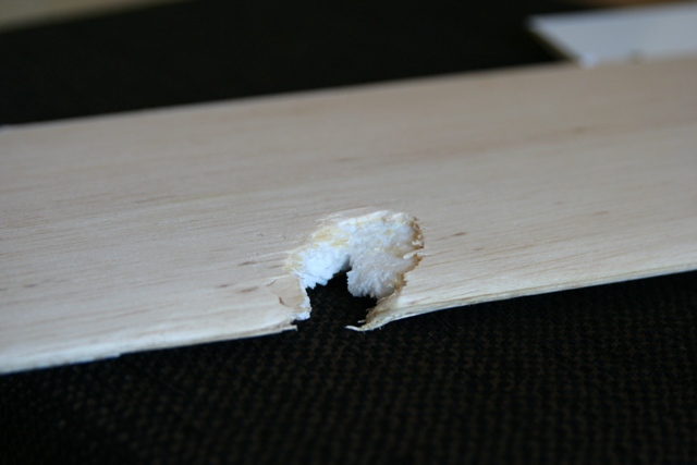

Consigli per un neofila
Purtroppo questo è quello che è successo ieri al mio Gem, durante la prova di collaudo ,complice la fretta... propio non ci voleva... e pensare ,che tra due giorni sarei dovuto andare al raduno al Monte Cucco..
Accetto ogni suggerimento e consiglio da parte vostra,su come poterlo riparare sempre se questo sia possibile.
Grazie a tutti

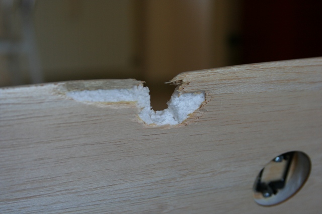

Queste sono altre foto
Originalmente inviato da masstra Visualizza messaggio
Grazie a tutti

Stupidate, un paio d'ore di lavoro ed è riparato.

In tanti abbiamo sottolineato i punti deboli del gem, e tu li hai trovati praticamente tutti.
Per la fusoliera io partirei con il fissare con ciano tutte le cricche, poi grattatina interna e pezza di rinforzo di fibra da 80 + grattatina e pezza da 40 esterna. Stuccatura e verniciatura.
Per l'ala puoi anche fare solo uno scantone, tagliando la parte rovinata e sostituendola pari pari con un pezzo di balsa poi pareggi con tampone e rivesti, il pezzetto di bordo di uscita vicino al flap lo incolli e basta, al limite ci fai un rinforzino nello spessore con un pezzettino di bandellina di carbonio
Stesso lavoro per la coda, che pero' rinforzerei con due pezze di fibra da 80 sulla parte inferiore.
Meno di due ore se togli il tempo per far asciugare la resina.
Vedrai volerà meglio.
Forse....

Grazie tanto per i tuoi consigli, dici soltanto due ore?.., ma per me che comincio da zero sarà dura, spero di farcela magari mi faccio aiutare
