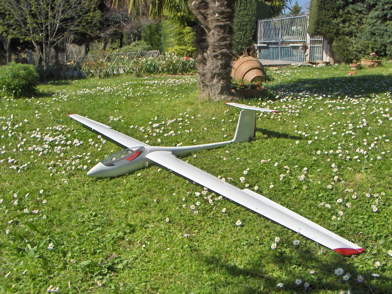

Ecco l'ultima creazione, nulla di eccezionale ma lo metto ugualmente su questo forum per ringraziare,proprio qui dove l'ho conosciuto, una persona per me speciale FRA73 che in autunno me lo ha regalato (un pochino vissuto forse ) ci ho passato quaaaaalche oretta ed ecco il risultato
Era la fusoliera dell'asw di Cuccolo,poi FRA gli ha fatto le ali..... ha detto che volava bene così per rovinarlo gli ho tagliato anche i flap.....
GRAZIE FRA

bel restauro!!!
Ma che cos'è quell'ammasso di diodi????

Probabilmente Una centraliana Safe Power (se si scarica una batteria ci pensa l'altra.) fatta un casa.

e forse anche circuito anti disturbi????

Michele non ti sfugge nulla è è una prova....ho solo messo su una basetta uno schema di Simone che postò tempo fa qui sul barone....gestisce le due batterie,alimenta i servi senza passare per la ricevente,e in più ho messo un fusibile(non son diodi) per ogni servo oltre al solito condensatore per i picchi.....vediamo un pochino che succede

che materiale è la basetta portaservi e compani? A che pro mettere dei fusibili per ogni servo? grazie in anticipo

se và in corto un servo salta il fusibile (se adeguatamente dimensionato)
perdi il servo ma il resto continua a funzionare
senza scarichi le batterie e poi........
