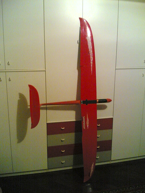

Vi presento la mia creazione "ibrida", nata da un paio d'ali del lift off della simprop più una "vecchia" fuso by Peppe Panzer, a tubo.
Nonostante i (MASSICCI) rinforzi in fuso, non è venuto esageratamente pesante, ferma la bilancia a 1003g (manca un micro servo in coda, batterie e ricevente più eventuale piombo. Probabilmente verrà circa 1300g). Ah, la fuso è stata riempita di poliuretano espanso spray fino all'altezza di BU, che dopo essersi asciugato l'ha resa molto rigida e robusta (non si schiaccia con le dita!).
La mia domanda è questa: c'è qualcuno ha mai volato col lift off? So che è un modello veloce... (profilo HD45 7,5%) Vuole per forza condizioni estreme? oppure può anche "termicare"? L'ho visto volare solo una volta in "boune" condizioni... andava tanto forte da strappare l'aria

strano, manca la foto...
..eccola:
immagine lift off

ok, provo

COLLAUDATO!
...anche se per poco... ieri è stata una discreta giornata (ottima, considerando che piove sempre) cielo abbastanza pulito e vento teso da mare. Alchè con un mio amico sono andato appena fuori città dove più che un pendio c'è una piccola vallata con un pochiiiiino di condizioni... ok, decido di provare lo stesso anche se in ODV la belva pesa 1600g!
Bene, lanciamo e riesco a fare solo un paio di spirali (larghe qualche 100naio di m in realtà ) perchè le condizioni e l'altitudine sono insufficienti. L'aliante è molto veloce ed ha bisogno di correre eppure non stalla se lo si "impicca" nonostante il peso. Lo stallo è dolcissimo e non avviene d'estremità, ma abbassando il muso. Sono molto contento di queste caratteristiche, che lo rendono molto versatile!

mitico! secondo me ti ci diverti anche in termica flappando un pochino e poi giù passaggino sibilanti 3 tonnaux e ½ lopping rovescio e si rincomincia . anche un ds senza troppe pretese secondo me.

Eh già.. spero... peccato che l'ala abbia solo gli alettoni e non i flap, altrimenti si poteva usare il profilo variabile... vabbè... comunque per quello che l'ho pagato, sono contentissimo!

Se non sbaglio il Lift Off ha come profilo il NH2,5 ed è un profilo inadatto ai flaps.
Io avevo il lift off xxs, na belva da 900 grammi e senza flaps termicava benissimo, basta non rallentarlo e lasciare il profilo lavorare al meglio con voli veloci e tesi.
Al momento mi diverto molto con l'Exell, 2 metri d'ala e quando le condizioni lo permettono, dai 2,5 ai 3,5 Kg in ODV, una saetta
