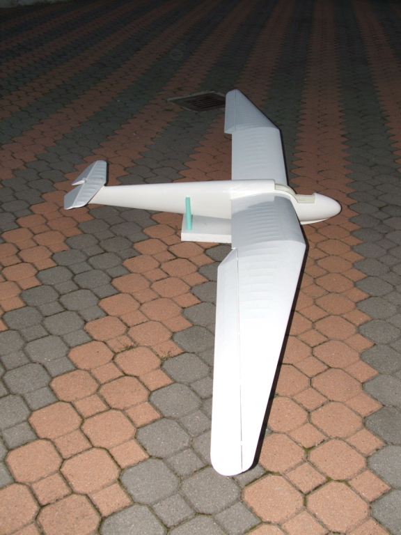

Come al solito, dopo la costruzione e il collaudo, l'articolo con foto e video!!!
Una piccola anticipazione...-minimoa_dscf0833.jpg   Una piccola anticipazione...-minimoa_dscf0838.jpg   Una piccola anticipazione...-minimoa_dscf0798.jpg

Non so perchè, ma mi sembra... "plasticoso"!

L'aliante in questione è il Minimoa della S2G.
Il costo va dai 280 ai 350 euro circa.
Apertura alare 3,4 mt.
Ala, stabilizzatore e deriva in struttura ricoperta in oracover
Fusoliera in vetroresina gelcottata bianca.
Alettoni: 2 x Multiplex MICRO 3-BB
Deriva: 1 x Hitec 422 standard
Stabilizzatore: 1 x Hitec 422 standard
Sgancio: 1 x GWS NARO standard
Batterie: 4 x 2500 mA NiMH
Ricevente: Futaba 147 F
Se vuoi altre info chiedi pure!
Non sei stato l'unico ad avere questa impressione.
Del resto però anche la fusoliera "vera" aveva delle curve piuttosto morbide (Martin Simons docet)
A dire il vero mi era venuta la malsana idea di grattare via tutto il gelcoat e ricoprirla di compensatino da 0,6 mm ma forse non ne valeva la pena...
Sto andando avanti molto a rilento, ma intanto con le infauste temperature che ci sono dalle mie parti mi sa che il collaudo in pendio scivola a questa primavera.
Male che vada mi farò aerotrainare un po'
