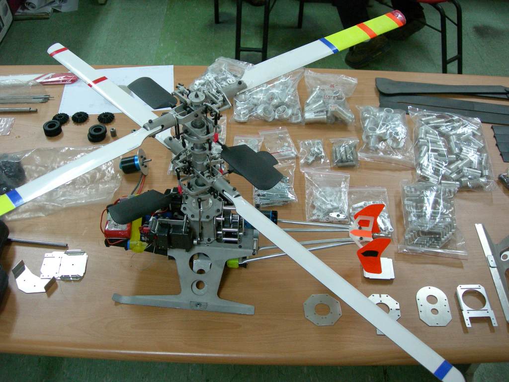

Niente di particolare sicuramente per non utilizare due piatti oscillanti hanno utilizzato il motore di coda per girare l'eli,io per il momento aspetto notizie in merito... ma aspetto che esca l'ezybaby che è elettrico ed è fatto con due piatti oscillanti con meccanica perfettamente simile al Kamov, e monta motore brushless. Siamo in attesa, mancano solo importantissimi accordi commerciali con la distribuzione
ma guarda che i vari coassiali che ci sono in giro (esky, walkera, etc.) hanno un piatto oscillante solo nelle pale inferiori e non hanno rotore posteriore.
Il piatto oscillante non serve assolutamente a fare ruotare l'eli sul suo asse ma ad inclinare (cabra-picchia / dest-sin)
