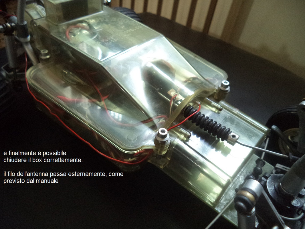

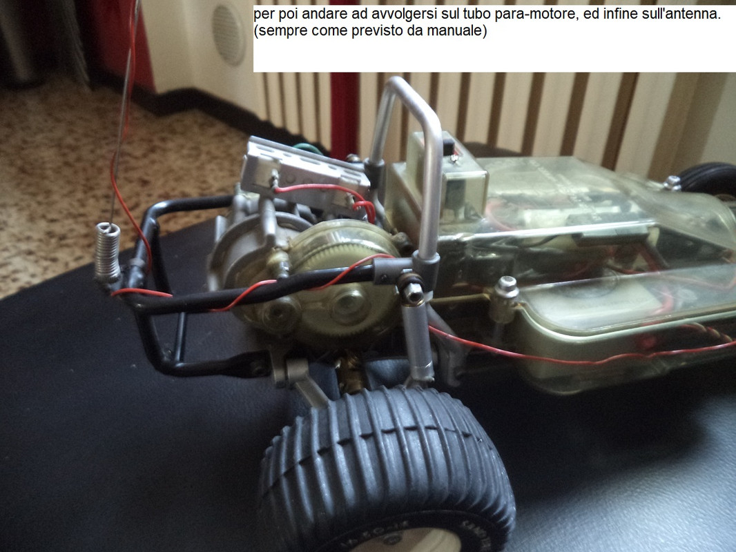

poi sono riuscito finalmente ad ultimare la meccanica/elettromeccanica del sorcio.

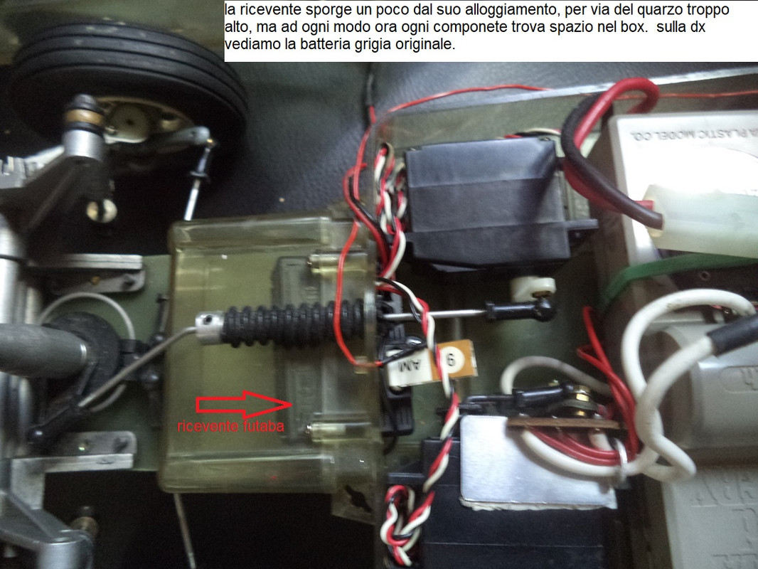

Ho abbibato alla radio sanwa AM in dotazione una mia vecchia ricevente futaba 27mhz, che essendo più piccola riesce ad entrare quasi completamente nell'alloggiamento previsto.
Esce un pochino, perchè il quarzo risulta troppo alto, ma non da fastidio ai servi che sono collocati nell'adiacenza.

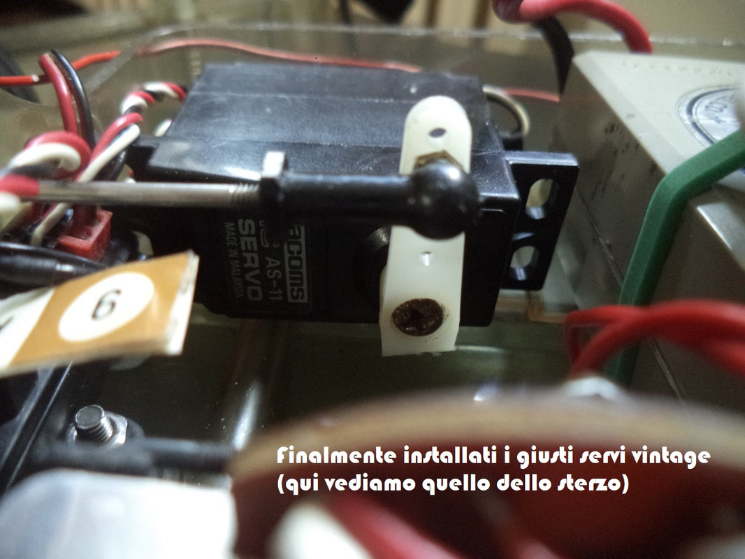

ho montato due servi acoms vintage, e rimontato il regolino meccanico, dopo le regolazioni di rito.

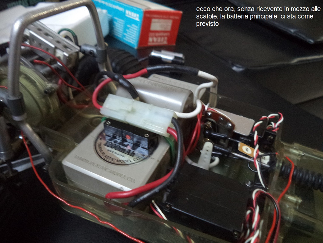

in questo modo ora ci sta tutto.
batteria, ricevente, pacco pile, e interruttore termico.
Devo dire che per chiudere il coperchio bisogna disporre i fili interni in un certo modo, ma ci stanno.
lo sterzo va bene, anche se a causa del particolare leveraggio del tirante, e del salvarservo 1° serie non ha questa grande efficienza.
Tuttavia ha la funzionalità originale, e questo mi basta.

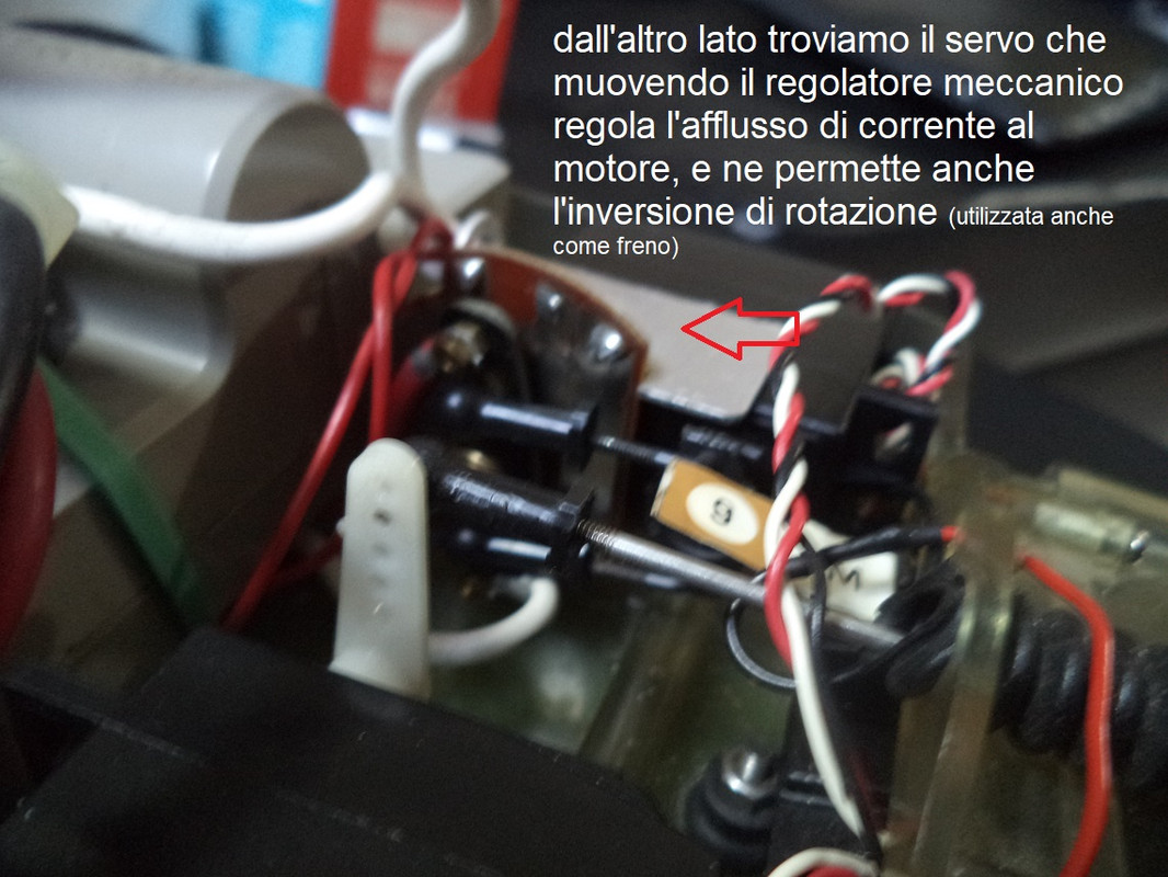

il comando motore ha due velocità sia avanti che indietro, come previsto.
(su questo tipo di regolatori elettromeccanici la modalità indietro viene anche usata anche come unico modo per ottenere l'effetto frenante)
