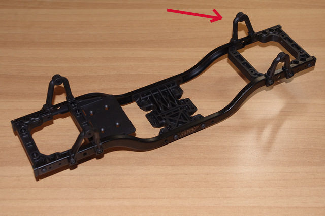

Io che ho un pò di influenza e cado addormentato di quando in quando, leggendo il manuale del vostro modello ho inteso ciò:
passo 242mm
realizzato con link inferiori da 48,5 e superiori da 36,5, sia davanti che dietro, a cui aggiungere le solite testine uniball di MST da 25mm. Totale 98,5 inferiori e 86,5 superiori.
passo 252mm
si aggiungono ai link di un treno due spessori da 5 mm, quindi abbiamo una coppia 98,5 / 86,5 ed una 108,5 / 96,5
passo 267mm
non è chiaro. Il manuale non dice nulla ma ho trovato in rete l'informazione di link lunghi 60,5 / 72,5 che con le manine diventerebbero 110,5 / 122,5
Facendo un calcolo stupido, perchè sembra che il CMX abbia link paralleli al piano visto che per passare dal passo 242 al 252 aggiungono giusto 10mm ai link, allora potrebbe essere che il 267 sia fatto con link del 242 da un lato e link del 267 dall'altro.. Dietro ( odavanti, non so ) la coppia senza spessori e dall'altra parte la coppia opzionale del 267. Ho ragione? Se così fosse ti avanzerebbero spessori da poter aggiungere o davanti o dietro a seconda di come sei messo adesso, e con i link riesci a sistemarti con quel che hai già in casa. Occorre solo vedere quanto riesci a giostrarti con il cardano della trasmissione. Nel caso, fai una misura e vediamo se sul mercato c'è qualcosa di già pronto.
Universal Shaft : JunFac.com
Li si trova anche negli store italiani, su ebay... e coprono un range bello ampio. Sul mio CFX-W ne ho montata una coppia. E una anche sul CR-01 di Tamiya.
Nel kit mst per il passo 267 usa dei link da 60,5 e 72,5 per il posteriore (+ i ball connector), mentre gli anteriori sono da 48,5 e 36,5.
Posso allungarli, ma (a parte il cardano) gli ammortizzatori rimangono fissati nello stesso punto? Perchè i damper sono già al massimo.. (vedi foto)
