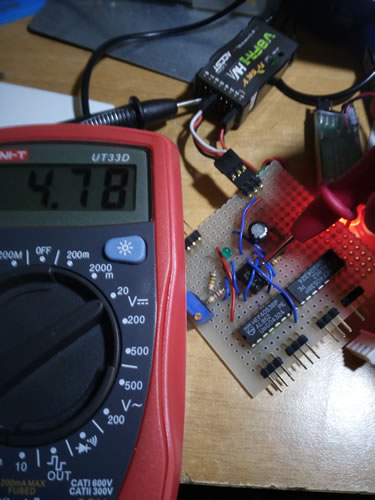

c'è qualcosa che non va..
i mV sul piedino 2 non corrispondono i miei sono come da foto 175 e 350 invece di 220 e 480, mentre se muovo il trimmer e controllo il pin 3 i V rimangono fissi come da foto a 4,78 anche switchando la radio i volt sul pin 3 non cambiano
switch relay radio comandato-img_20150903_145026.jpg   switch relay radio comandato-img_20150903_145056.jpg   switch relay radio comandato-img_20150903_145112.jpg
