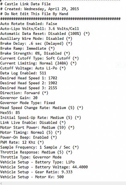

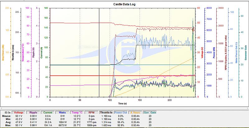

Ciao Tiber, io anche ho l'esc ce l'ho sotto la canopy che è più comodo per allacciamento cavi, e le temperature salgono molto, più nel fare volato che 3D, proprio perché andando solo in avanti si raffredda molto poco, nonostante abbia praticato dei forellini sulla canopy.
Però il mio problema oltre al calore é stato anche l'assorbimento, il 120 aveva staccato superando i 180 A.
Ma solo io ho degli assorbimenti così?
ciao questi sono i miei data log ma sono ancora in fase di rodaggio non sto tirando ancora al massimo il modello esc cc 160 sotto la canopy e motore quantum 4530 500kv
visto che ci sono chi mi spiega se devo attivare AUTO-ROTATION ENABLE
e a che cosa serve???
