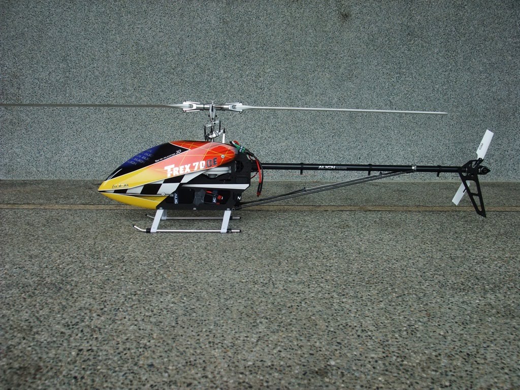

Come sospettavo...
Quella tipologia di ingranaggio venne equipaggiata la prima versione del Trex 700E,
poi modificando successivamente con il 22T per diminuire i giri al rotore di coda.
Ora e in uso prevalente per le versioni T-rex 700 Nitro.
Vedi qui
La stessa cosa l'hanno fatta con la versione T-rex 550E V1.... in principio usavano ingranaggi per il rotore di coda da 40T, per piu passare definitivamente al 34T per la versione elettrica e attualmente 40T per la versione nitro.
