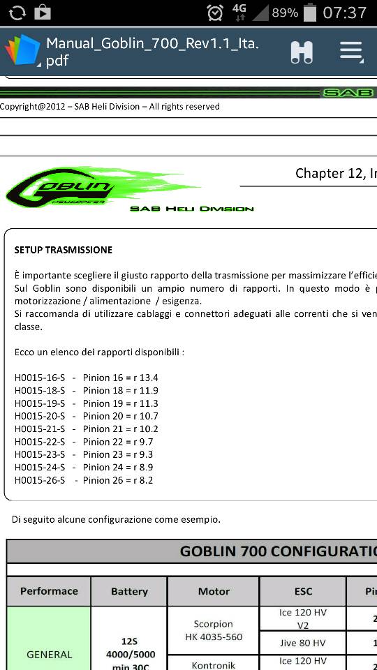

O cavolo grazie, quindi è tutto sul manuale,, per non sbagliare con il pignone da 22 sulla finestra del setup Brain, scrivo proprio 9.7:1
Originalmente inviato da avia-tore Visualizza messaggio
Io il brain ce l'ho ancora nella scatola, sul goblin ho il beastx . Ma credo propio di si e servirebbe sapere anche i poli del morore .
Comunque con il pignone da 22 e 9.3:1
Mi sa che hai ragione tu il ratio con pignone da 22 è 9.7.
La tabella che ho postato io lo press dalle specifiche del 700 nel sito della saab, oggi ho guardato nel librretto di montaggio è ho visto che i valori non sono uguali.
La prima foto e del sito saab la seconda del libretto di montaggio
[Thread Ufficiale] BRAIN, Virtual Flybar System from MSH!!-uploadfromtaptalk1410500766225.jpg
[Thread Ufficiale] BRAIN, Virtual Flybar System from MSH!!-uploadfromtaptalk1410500782955.jpg
