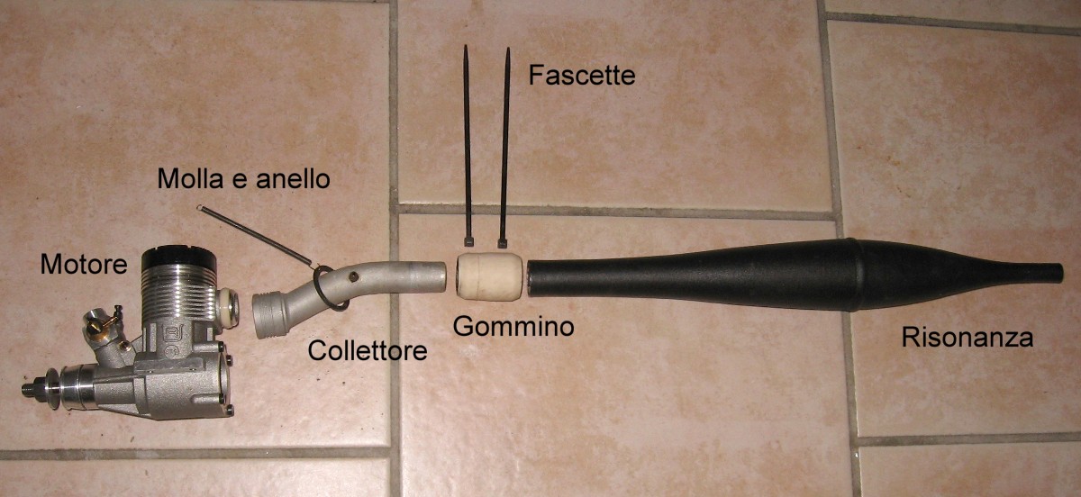

Originalmente inviato da mauro67 Visualizza messaggio
La misura di partenza come consiglia Rossi è 26-27 cm dal centro candela.
Nel mio caso ho trovato il giusto accordo a 26 cm con elica 11x7.
Inizia con una carburazione abbastanza grassa , e via via chiudi di pochissimo.Occhio alle smagrite in volo.
Per il collettore ,come vedi dalla foto viene raccordato con un tubo di silicone stretto con due fascette .
Questo già di suo ti premette un range di lunghezza sufficente per trovare l'accordatura.
Non in ultimo il collettore cerca di farlo di un diametro poco più piccolo dell'imbocco della marmitta.
Così se dovrai scendere ulteriormente di lunghezza, ti basterà farlo entrare nel raccordo della marmitta.
