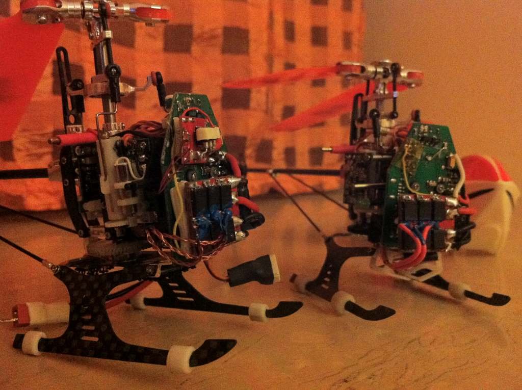

Ecco i miei due mostriciattoli full brushless e full upgrade.
Quello like protos come motore ha come motore un hp06v2 riavvolto a piu di 17500 kv. In origine era di 16200 kv.
I servi non sono gli originali ma sono spektrum da 2.3 gr modificati
Il tdr invece, ha un hp06v2 da 16200 kv, questo è per il volo notturno, qui lo vedete in veste diurna. E i led sono coperti ele pale sono quelle senza led.
Entrambi montano telaio microheli advanced X con parti rakonhely, per sostenere la coda ( questo mix é molto piu resistente ), piatto microheli advanced con pin antirotazione posteriore by astroid design,coda allungata in carbonio cava da 3 mm, carrello e supporto tail boom microheli , testa microheli, manine microheli, pinna carbon microheli, motore di coda brushless hp03t 9000 kv riavvolto a 9500 kv, esc main motor xp12a superfet, coda xp3a superfet ( su protos ) e micro 3,5a superfet ( su tdr ).
Pin canopy in ottone, albero titanio microhelieghiera autorotation su protos e albero titanio e ghiera xtreme su tdr.
Pale kbdd e palino di coda plantraco.
A breve invece ne costruisco uno grezzo e ignorante .. Mi mancherebbero solo i 3 servi... Ma devo decidermi ad inviare le mie mAin board v1 che non bindano in uk per sistemarle.
Le canopy invece sono: like protos, prese in america
Mentre la tdr è di frank lachmund, presa in germania, consiglio a tutti di visitare il suo sito, ha cose meravigliose.
