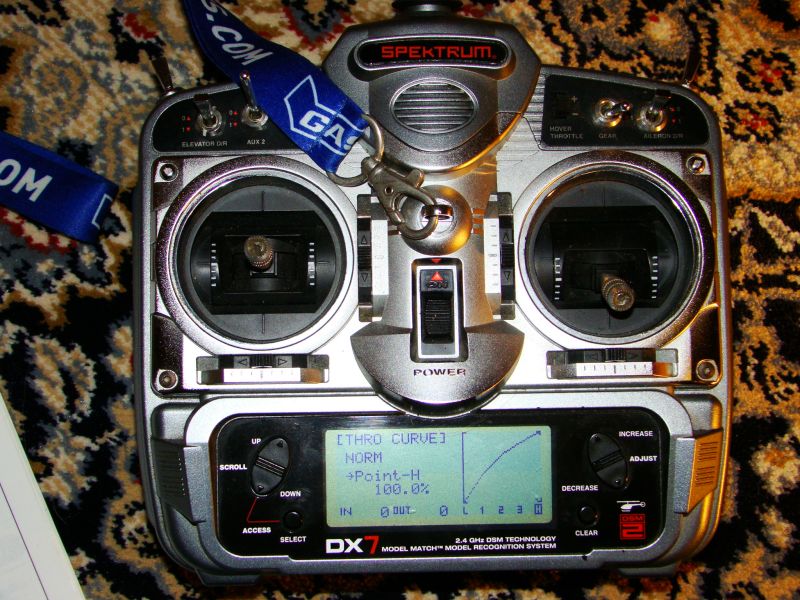

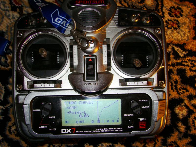

Adesso regoliamo anche le curve motore per tipi di volo normal , acrobatico e 3D
In questo caso non dobbiamo misurare nulla e non abbiamo bisogno di spostare lo stick del gas.
E' sufficiente impostare i valori per ogni punto point-L,point-1,point-2,point-3,point-H guardando il valore per ciascuno, espresso in percentuale.
Per curva gas della modalità normal vado a thro curve norm e regolo la percentuale in ciascun punto.
Per iniziare, potrebbe andare bene una tipica curva da manuale come la classica 0% 40% 68% 85% 100%
