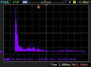

Dopo aver valutato e misurato le vibrazioni tipiche generate da un multirotore
[ analisi spettrale delle vibrazioni generate da un quadricottero ]
in questi giorni iniziero' a sostituire il wii motion plus con un triplo gyroscopio i2c ad alta risoluzione
