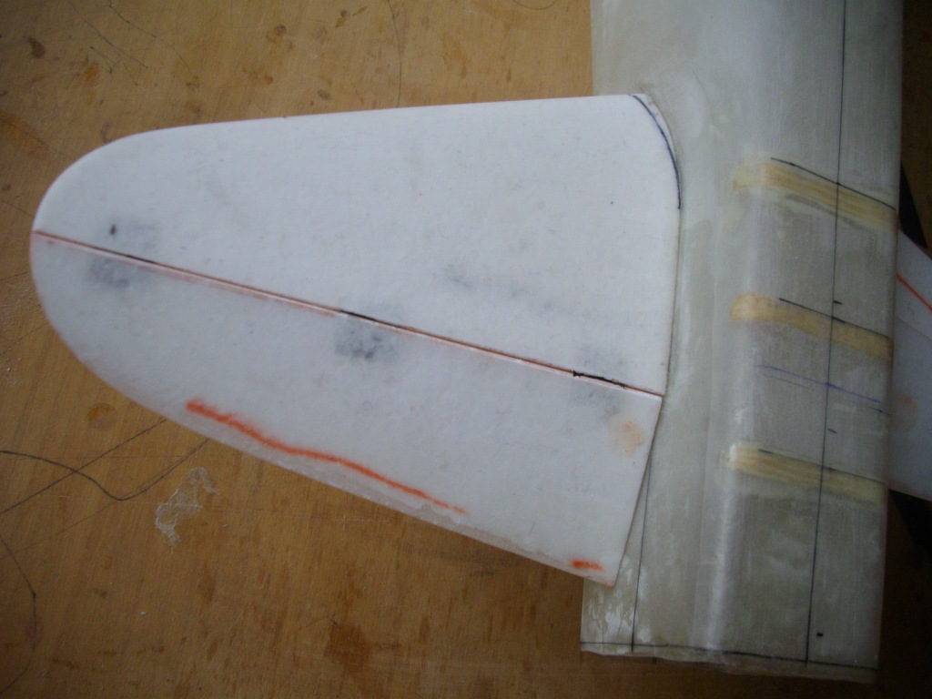

OK,grazie per le precisazioni,il sistema e interessante anche si dubitto sul fatto che possa dare rigiditta suficiente a tutto il PQ,magari participa.
Il sabre ha il PQ a freccia,come avette fatto ?
Ho provatto su un pianetto le cerniere fatte con il flopidisck,perfetto con volevo io :picolla fessura ,nessun gioco e peso irisorio.
Vado a lavorare devo recuperare il ritardo .
Ciao,Matthieu.
