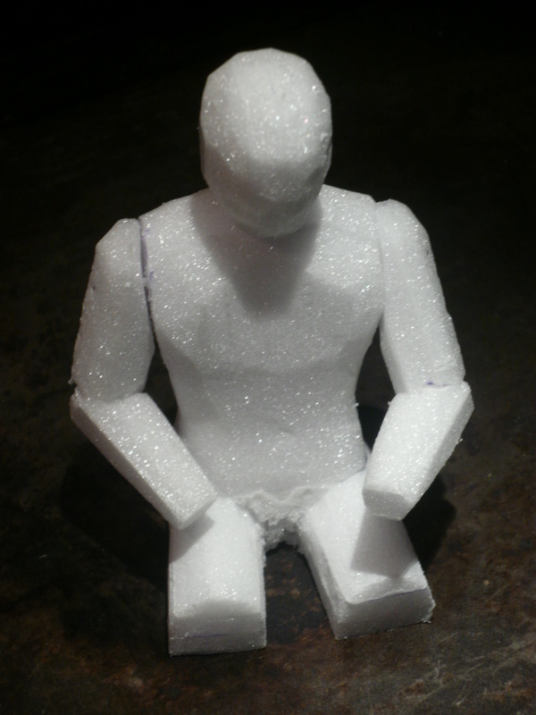

Vista l'inflazione di pilotini in questo contest, in attesa di trovare la voglia di cominciare la verniciatura finale ho iniziato a scolpire nel depron quello che dovrebbe diventare il mio Baracca.
Per le dimensioni sono partito da un giocattolo dei bambini che ho scalato in modo da ottenere un figurino da 170cm reali (poco più di 20cm in scala 1:0).
Vari strati di depron incollati con colla poliuretanica e poi scolpiti a tagliabalsa. Verrà integrato con stucco piuma e vestito con cartoncino e carta modelspan impregnata a colla vinilica.
Ed ecco come dovrebbe diventare:
