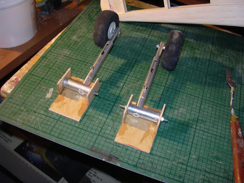

Nelle foto vedete: il supporto di compensato che andrà ad inserirsi nelle due fusoliere per i carrelli alari, il sistema utilizzato per gli sportelli dei carrelli. Fettuccia!!!!
Una bella incisione e inserimento nel taglio effettuato. Incollaggio con Uhu Hart. Le cerniere sono belle che pronte!
