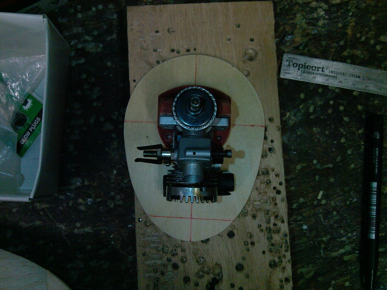

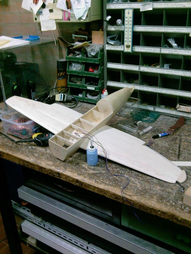

incollate le ali con vinilica e ricavato il pozzetto per il servo...
prende forma!
ecco la foto dritta damgiù
i piani di coda sono nel progetto a tavoletta... ma vorrei farli profilati... che profilo mi consigliate?
Mi sono accorto che nella capottatura del motore non ci sarà spazio per la marmitta classica... come fo?
grazie millee!
