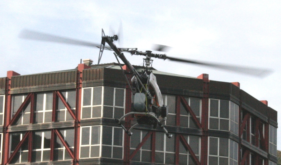

Ciao hurricane01, rispondo alle tue domande:
1) Il motore che ho utilizzato è lo Zenoah 24RC. Ho deciso per questa motorizzazione perchè è completa di tutto (accensione a magnete, quindi niente batterie, e raffreddamento con ventilatore doppio incorporato al volano, quindi niente pericolo di surriscaldamento). L'ho acquistato a circa 250 euro in versione originale. Posso garantirti che già così (addirittura con filtro aria e marmittino originale) ha coppia e potenza da vendere, almeno per i voli che faccio io (overing e volato al momento normale, finchè non comincio con qualche acrobazia di base, che posso anche fare con lo Style 50 con OS Hyper, che al momento ho accantonato, preso come sono da queste modifiche). Per tutte le informazioni, comunque rivolgiti pure al Sig. Abbate che è una persona disponibilissima e molto cortese ( info@abbateracing.it - Abbate Racing - Specialista nel tuning dei motori Zenoah ). Mi diceva poi il sig. Abbate che proprio questa versione dello Zenoah (lo Zenoah mi pare di avere letto è un prodotto Husqvarna, quindi con credenziali di robustezza e durata più che ottime) il 24RC (4 bulloni sotto il cilindro invece di 2) ha già una distribuzione di alimentazione favorevole all'elicottero; posso dirti, infatti che il mio vola con rapporto primario 12-93 e non ha problemi di giri potendolo spingere a regimi ben più alti se necessario, anche in veste originale.
2) Per i consumi poi la cosa è davvaro sbalorditiva. Ieri ho comperato 2 € di benzina (cilca 1700 ml). Miscela al 5% (meglio abbondare, basterebbe il 3) di ottimo olio sintetico per benzina (18 € litro). Ho fatto 5 voli da circa 10-15 min. (prevalentemente overing, salite poco volato per via dello spazio molto limitato per non andare in pista distante 55 Km). Mi sono rimati 950 ml. Fai tu il conto del costo di esercizio (in tutto circa 1 € per una mattinata di voli .. )
3) Forse la cosa potrà non essere interessante però la scrivo lo stesso: sono andato a volare per la prima volta in vestito e cravatta portando dietro solo il modello ed una piccola borsa con dentro la radio ed una bottiglia di miscela.
