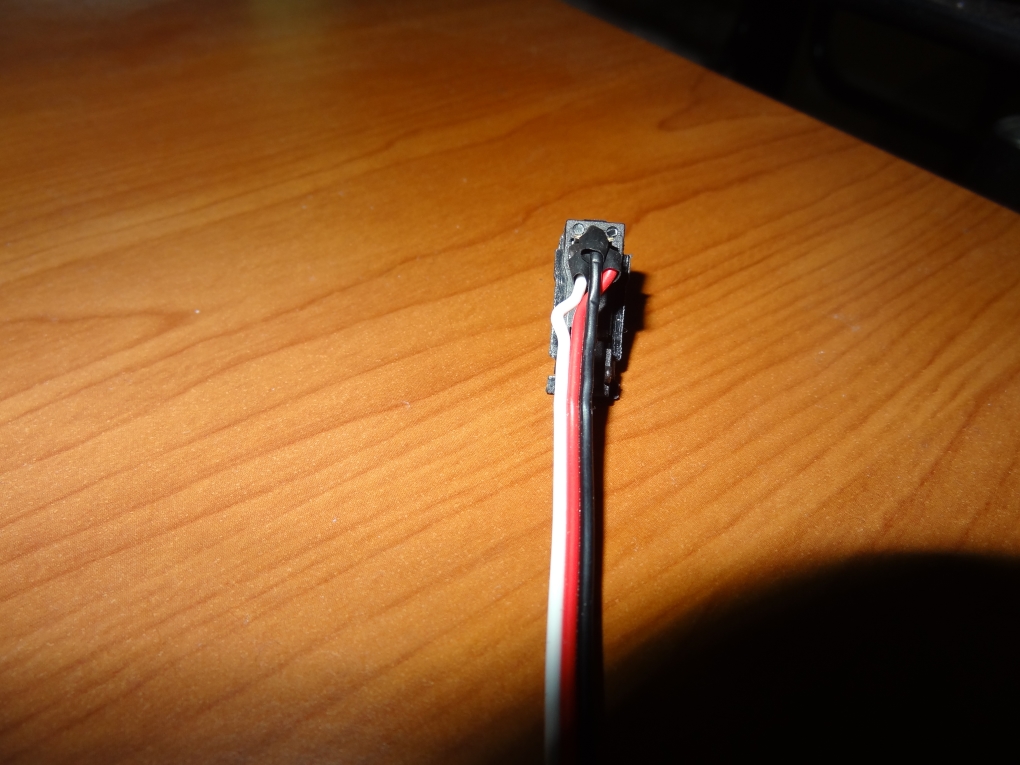

ciao a tutti, visto l'interesse dell argomento maestro allievo ,ed essendo interessato pure io a collegare le mie 2 futaba ff10 e 6ex tutte in 2,4 scartando il cavo che obbliga ad essere sempre molto vicini con il rischio di tirarlo ,ho pensato di utilizzare il sistema wireless molto più comodo, il costo di quello originale futaba il wtr-7 era troppo alto ,poi grazie al forum ho trovato quello della frsky FrSky TFR4 4ch 2.4Ghz Surface/Air Receiver FASST Compatible ed il suo cavetto Futaba 6pin Trainer Port Plug to JR Male Servo plug (1pcs/bag) ed al costo di poco più del cavo (rx e cavo 25) mi sono fatto il mio wireless trainer,oggi ho provato a vedere se tutto funzionava ed una volta bindata la rx,nel mio caso la 6ex e dopo aver messo il ponticello sui pin 3 e 4 ho collegato il cavetto ( i fili sono saldati nella maniera giusta 2 massa filo nero , 5 rosso +, 6 bianco segnale) alla rx ed alla ff10, quando ho acceso la ff10 anche la rx si accende e dopo aver abilitato la funzione trainer ho acceso la radio allievo e tutto funziona perfettamente naturalmente bisogna tener tirato l'interruttore trainer che si trova sotto molla la rx funziona fino a 10v la mia tx ff10 è alimentata da 3 life per un totale di 9,9 volt penso che anche quando sono cariche non portino danno alla rx visto che la tensione si stabilizza al valore nominale,esistono anche altri rx con uscita ppm da usare allo scopo io ho scelto questa perchè molto compatta,spero di essere stato di aiuto a qualcuno , un saluto a tutti gli amici del forum!!

Sul sistema frsky allievo-maestro su futaba non ci sono problemi, come già detto da italodriussi da cui ho preso spunto. Lo sto usando da ormai un anno e non ho mai avuto problemi, tranne quando davo la mia t14 aggiornata in mano all'allievo.
