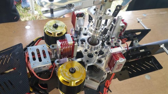

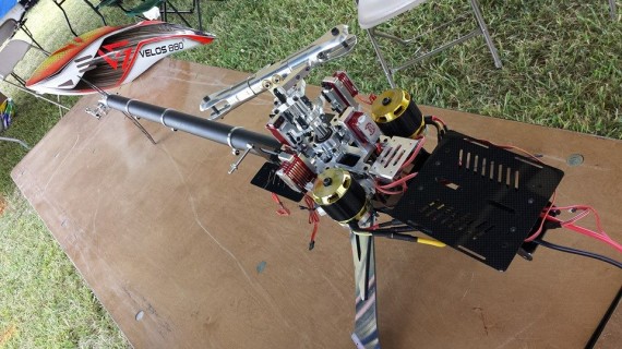

| Velos 880 bimotore, cosa ne pensate?
ecco un video del velos 880, 2 motori. cosa ne pensate della soluzione bimotore che, a quanto pare, adottera' anche SAB sul goblin speed? https://www.youtube.com/watch?v=Kt4IPi4xdHE

Mah... mai dire mai. Quando acquistai il Protos dissi che sarebbe stato il modello più grande... ora ho per le mani il Goblin 770. Però una riflessione va fatta... dove si arriverà? Ciò detto, meccanicamente mi piace, e vorrei vederlo in volo (dal vivo). Sui costi, meglio sorvolare, sia di gestione che di crash... Mi farebbe piacere poi sapere quanto pesa: 22 kW, Ok, ma per capire la reattività serve sapere il peso. Ad esempio, il Logo Xtreme 800 adotta la stessa motorizzazione/ESC/LiPo adottabile su un G770, ma pesa oltre 1kg in più... Un G770 con 4535, Kosmik, 14S-5000 pesa 6,2 kg. ESC+motore+LiPo sono circa 3kg e vanno raddoppiati. Ecco se questo Velos (considerando di aggiungere un altro kg per meccanica e pale più lunghe) stesse sotto gli 11 kg ODV, allora sarebbe mooolto interessante! |

Penso anche io che il peso sfori troppo, ok la potenza ma qui nemmeno le 70c durano di lipo.. Poi noi italiani che siamo fissati ( a buon ragione ) al peso, sicuramente non ce lo filiamo. Alla fine ricerchiamo sempre la leggerezza, o meglio, il miglior rapporto peso/potenza. Mi affascina peró vedere come ci si spinge sempre piu in la alla ricerca di nuove tecnologie. Gli esc che monta il velos del video sono gli scorpion commander 160hv, sono belli pesantini, ma sono ottimi, motori cosa son 4535?

Interessante, ma vedendolo 2 cose mi sono subito balzate all'cchio. 1) i 4 servi del piatto sono disposti a + e non a x.....mmmmmmmhhhhhh io avrei trovato più intelligente la disposizione a x in modo da far lavorare sempre i servi tutti e 4 insieme. 2) il servo di coda sta fissato sulla meccanica veramente a xxxxx!!! cosa gli costava metterlo bene incassato nel telaio in modo da non farlo flettere!?!?!? Flette quello del Trex 700 figuriamoci questo!!!

comunque a parte le innovazioni è bruttissimo... io avreidimezzato perlomeno il carrello... dicono che fa 5 minuti a 1900rpm e 12 min a 1300 rpm.
