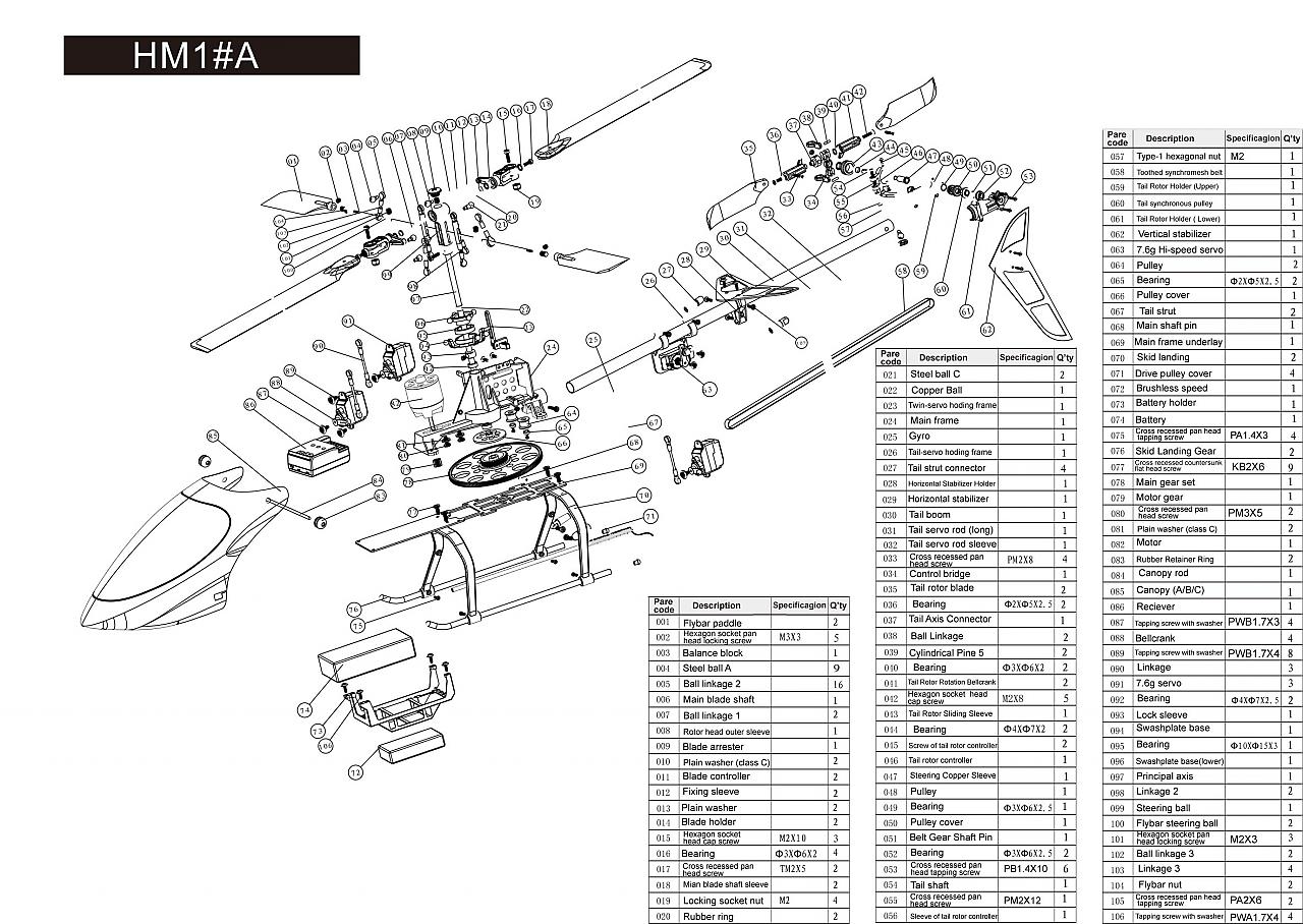

in allegato lo schema con le singole posizione che identificano le varie parti. pos 30 - tail boom storto (cercherò di riaddrizzarlo) pos 28- horizontal stabillizer holder (rooto fissaggio dx pos 24 main frame pos 78 main gear set (ne ho 1 di ricambio) flybar storto (cercherò di riaddrizzarlo) perno che fissa le due pale attraverso il Rotor Head Set pos 8

![]() scusa Fabio ma non lo guardo neppure, altrimenti ci butto Bomba JR, SR e anche su' pa'... HeliPal.com - 1#A - the largest rc helicopter online store. Walkera, Align, Nine Eagles and Storm helicopters, parts and accessories. allora: MAIN GEAR: stai servito FLYBAR STORTA: raddrizzata "vola meglio che nuova"...(così ha esclamato RossoCielo...) ![]() MAIN FRAME: irrecuperabile ? (ne ho uno a metà prezzo, diciamo 4-5 euro) SPINDLE (Z-09) molto piegato ? le viti le hai ancora? e i dampers (gommini neri) ? cmq ricambio avere noi horizontal stabillizer holder: rimediabile con nastro isolante nero, altrimenti ne troviamo uno, ovviamente prima che tu rimonti il tubo (spedire o aspettare SOS ?) tail boom + tail strut(s): raddrizzare (provare) allora mi sa che ho vinto la scommessa: TOTALE DANNI max 15 euro... [IMG] ![]()

.......Beh l'ottimismo del Rugdoctor è meraviglioso! Io forse sono Pessimista ,anche se "Il Pessimista è un Ottimista molto informato",dico che Il Crash di Fabio è 'na risata dato che Io,maestro di Crash da 20 cm. Di altezza ,ed anche meno,ne ho fatti con schegge per un raggio 10 metri!! Raddrizzare la Flybar è un gioco,io ne ho raddrizzate di quelle ad Onda Sinusoidale Pura e sono più dritte di quella nuova...,però i tubi NO,i tubi di Alluminio schiacciati,spezzati rifarli dritti ce vole er Mahatma Gandi....così come l'asse portapale,Main Rotor Shaft Z-9, Raddrizzare questo c'ho passato i 20 giorni di arrivo del pezzo Nuovo di ricambio ...è corto,acciaiato sempre storto rimane,Martelli di Plastica,d'acciaio su piano d'acciaio,niente Sembra a posto lo rimonti e vibra tutto da matti...le due O-Ring che lo tengono in asse Le aspetto ancora dagli USA per non prendere la testa del rotore nuova a 16.....le due aste di rinforzo del Tail Boom ne ho una collezione si spezzano a guardarle.... ![]() Consiglio da Pessimista....pezzi di ricambio a valigette,poi viene il momento che diventano da collezione,per me ancora no ma punto a quel momento come successo con il CB100,anche il Main Frame si ripara ma dopo bisogna volare Sine Crash..... Cmq coraggio nell'Arrampicata Sportiva il Motto è "chi Vola Vale chi non Vola è un Vile" e Per questo ce tocca continuà........ ![]() ![]()

FLYBAR STORTA: raddrizzata TAIL BOOM: raddrizzata TAIL STRUT: raddrizzati MAIN GEAR: da recuperare (chiedo a Gioart se ha il pezzo) MAIN FRAME: da recuperare (chiedo a Gioart se ha il pezzo) SPINDLE: da recuperare completo di gommini e viti (chiedo a Gioart se ha il pezzo) horizontal stabillizer holder: da recuperare(chiedo a Gioart se ha il pezzo) Canopy: da riparare. Durante la riparazione sicuramente verranno fuori altri pezzi che al momento mi sfuggono.... ![]()
