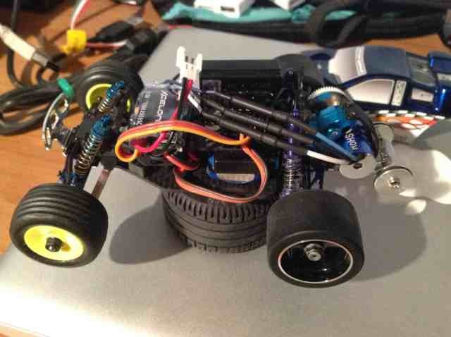

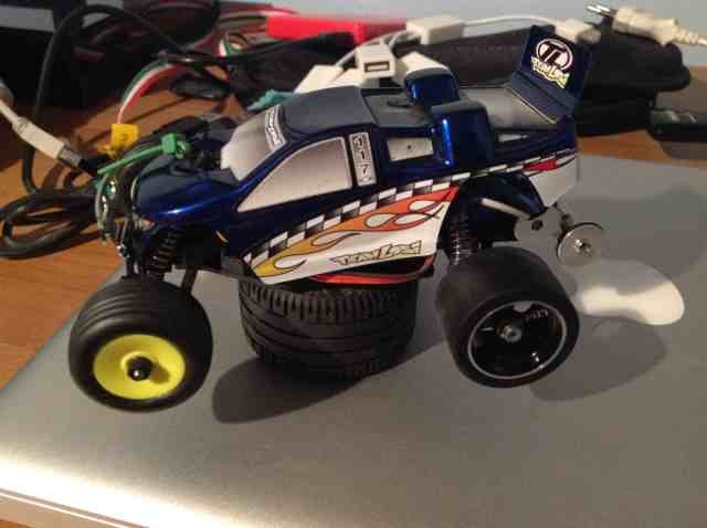

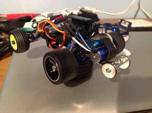

Comunque, ecco il mio mostriciattolo, ora penso proprio che sia ora di dire basta! se mi metto a fare il conto di tutto quel che ho speso mi metto a piangere :p
La carrozza e rimasta un po' alta, ma chissene, fa molto più cattivo
Inviato dal mio iPad con Tapatalk HD... Sborooooone
