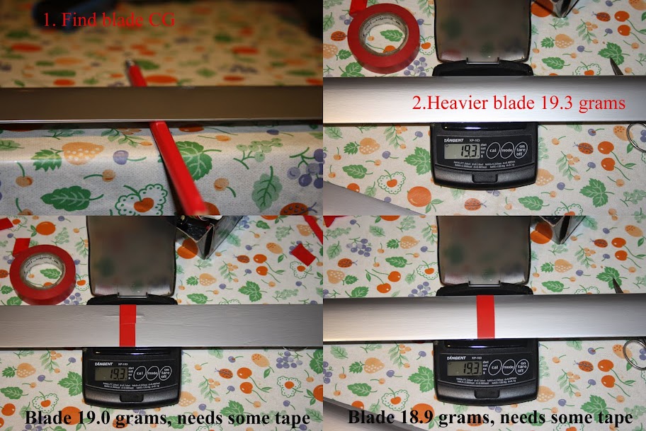

Come ha già detto Luca.Masali, non c'è bisogno di nessun rinforzo anche perche il modello su cui le adopero peserà all' incirca gr.700 .La cosa importante è equilibrarle bene per evitate eventuali vibrazioni sul rotore.
![]() | #139 (permalink) Top | |
User | Citazione:
![]() 1. Trova il CG della pala; 2. Pesa le pale; 3. Portale tutte al peso della più pesante con qualche giro di nastro adesivo; io l'ho usato rosso perché mi piaceva così, ma naturalmente va bene trasparente o argento ![]()
