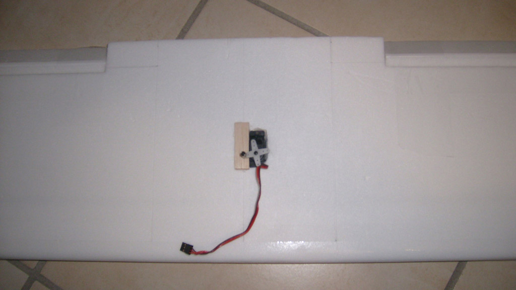

Salve a tutti!
Ho un problema da proporvi:
Sto realizzando un Protopiper dai progetti di Fruatta, o meglio, sto cercando di realizzare...
Mi sono concentrato innanzitutto sull'ala che, non avendo a disposizione una CNC, ho realizzato in depron da 3mm con centine miste balsa/depron da 4mm con l'aggiunta di un longherone di carbonio lungo 100 cm. Gli alettoni sono stati ricavati da un sandwitch di depron da 3 mm con rinforzo centrale sempre in depron da 3 mm. Il metodo di incernieraggio utilizzato è il classico nastro adesivo..
Ma veniamo al dunque:
per il movimento degli alettoni ho scelto un unico servo centrale che genera il classico movimento antisimmetrico. Avendo accorciato gli alettoni di circa 5 cm, (il progetto originale prevedeva alettoni da 41 cm) mi trovo in difficoltà in quanto l'angolo che adesso formerebbe il tirante con la linea di mezzeria dell'ala è troppo elevato e questo si traduce in una troppo limitata escursione degli alettoni o meglio, per il movimento verso il basso, questo è ancora accettabile ma per quello verso l'alto no... Come posso risolvere il problema in maniera più semplice ed efficiente possibile?
Naturalmente i vincoli sono i seguenti:
1) il servo dovrebbe rimanere unico e centrale( l'ho già incollato e quindi non posso purtroppo spostarlo poichè significherebbe rompere tutto e ripartire da zero!! )
2) Le cerniere degli alettoni vorrei comunque farle di nastro adesivo.
Ringrazio anticipatamente tutti gli esperti che vorranno consigliarmi una possibile soluzione (economica!! hahah) per risolvere il problema.
Ciao a tutti!!

Foto..
Scusate mi sono distratto e non ho allegato e foto!!

Il metodo migliore credo sia quello classico a barre di torsione, annegate nell'ala e che sbucano al centro...

Dato il tipo di modello, poco peso e poco tiro, puoi pure usare senza problemi un bowden ma facedo attenzione alla scorrevolezza dell' anima.

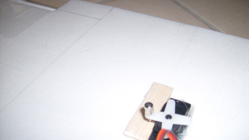

Originalmente inviato da luconedj Visualizza messaggio
Non montare la squadretta del servo in modo tradizionale. Prendine una a croce e montala ruotata di 45° in modo che "spiga molto e tiri poco" Oppure una rotonda che ti da anche più possibilità di ottenere la differenziazione giusta.
Dai un calcio alla miseria e monta DUE servocomandi con una semplice Y ed avrai comando quanto vuoi e ritorni a zero perfetti, altrimenti ti resta solo la barra di torsione !

Originalmente inviato da Vituperio Visualizza messaggio
Ciao e grazie a tutti per i consigli.
Che cosa intendi per barra di torsione? come dovrei montarla?

Originalmente inviato da milan Visualizza messaggio
Ciao Umberto
Ciao! Si il problema non è economico, figurati.. i servi cinesi costano una miseria! E' che volevo evitare di fare altri scassi.. Ma forse effettivamente è il modo più semplice e performante!

Originalmente inviato da fai4602 Visualizza messaggio
Ciao! e grazie per il consiglio..
Il bowden andrebbe poi curvato e fissato sotto l'ala con qualcosa?
