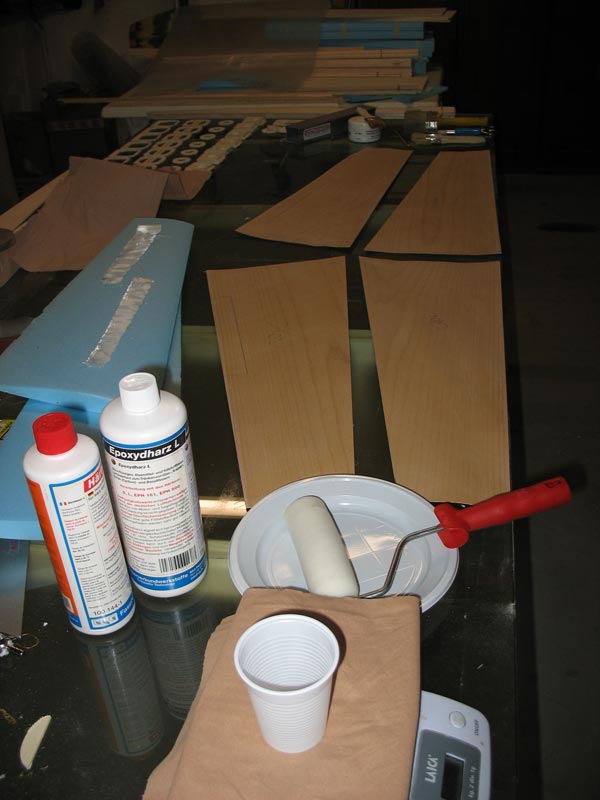

primo passaggio... metto tutto sul piano di lavoro, taglio l'impiallacciatura a misura e do una mano di turapori!
ATTENZIONE!!!!!!! il turapori è fondamentale! perchè ho buttato via due ali a causa dell'assorbimento della resina da parte del materiale di copertura!
carteggiamo tutto e puliamo con panno umido
e preparo:
2x guanti monouso lattice
bilancia di precisione
scottex
rullo per vernice
bicchiere di carta
piatto di carta
mascherina di protezione
Impiallacciamo! e fibriamo!!-primo.jpg   Impiallacciamo! e fibriamo!!-primo-2.jpg

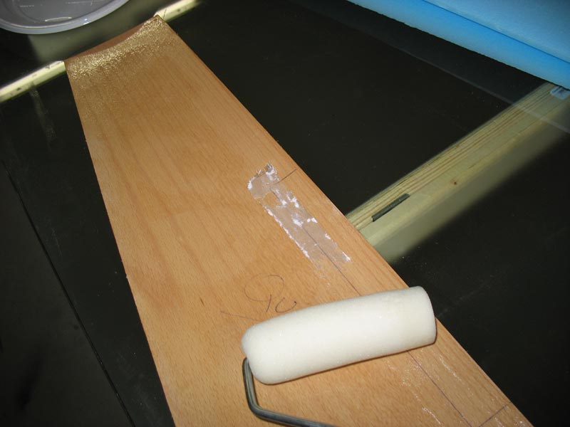

ora nel mio caso, è un modello da pylon, non staccherò l'alettone a fine lavoro e userò la copertura come cernirera. Questa tecnica può essere usata anche per alianti o altro..
nel mio caso metto un po' di tessuto da 25gr. lungo la linea di impiallacciatura dell'alettone che farò da cerniera.
intanto metto la metà della resina, 35gr. , sel piatto di carta, impregno il rullino e lo stendo sulle coperture.

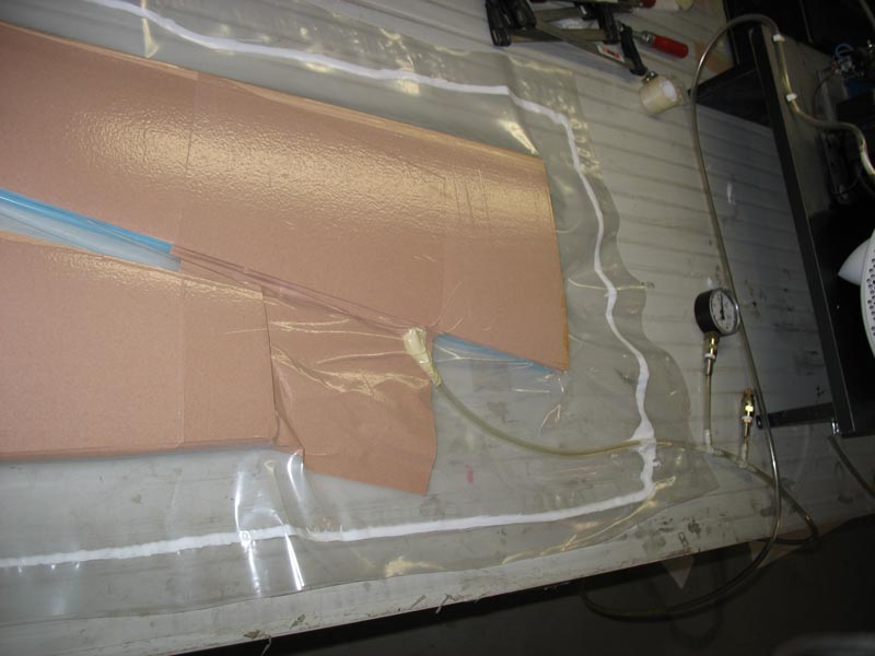

a questo punto prendo sel silicone "non acrilico" (altrimenti è ancora bagnato dopo giorni) e ne metto un "rigolo" in modo che venga ben sigillato il sacco.
poi prendo dello scottex e unisco sia il tubetto sia le due semiali in modo che il vuoto passi! e chiudo il sacco.
Impiallacciamo! e fibriamo!!-settimo.jpg   Impiallacciamo! e fibriamo!!-ottavo.jpg

picchiettiamo con le dita in modo da far aderire bele il silicone.. e accendiamo la pompa. Nel mio caso il compressore del frigorifero con valvova di sfiato e vuocometro tarati a -0,6
verifichiamo bene che il sacco sia be tirato e omogeneo su tutta la superficie
