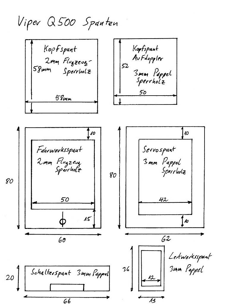

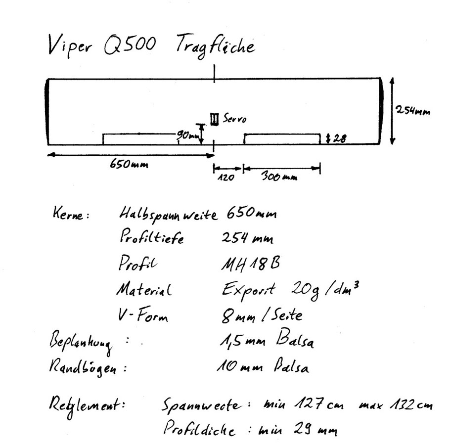

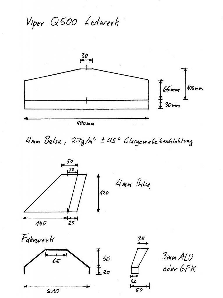

io ho questi ma non so se e quanto siano conformi...
P.S. ne ho comunque una ventina di piani per Q500 trovati in rete...
Hobbico Viper ( disegno )-skizze_leitwerk.jpg   Hobbico Viper ( disegno )-skizze_rumpf.jpg   Hobbico Viper ( disegno )-skizze_spanten.jpg   Hobbico Viper ( disegno )-skizze_tragflaeche.jpg

grande contaxrts
sono riuscito a procurarmi un viper originale hobbico che stò ricopiando al mm su carta...
e devo dire che le misure sono più o meno quelle che hai postato ovviamente con l'ala dritta non "triangolare"...
...non ti dico cosa ho fatto per ricopiarmi il profilo alare...
...fortuna che c'è autocad

l'ala triangolare sarebbe il piano di quota... penso che i disegni del "tedesco" diferiscano solo dal profilo MH18B, di cui fa solo cenno, anzichè un NACA derived...
