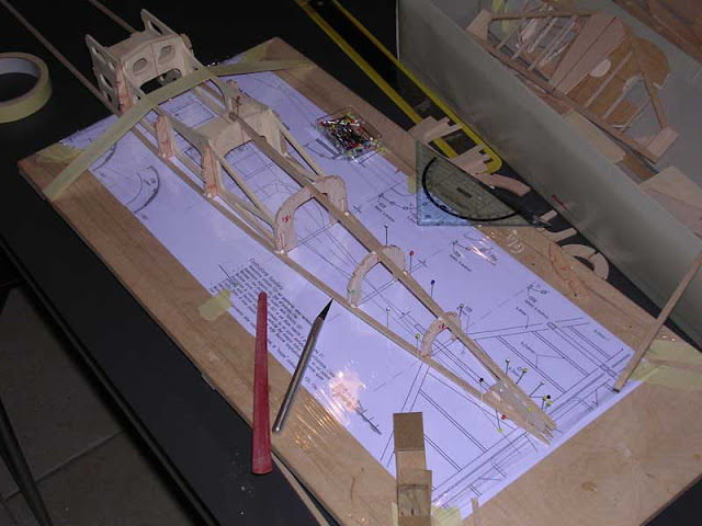

Personalmente dividerei orizzontalemente le ordinate e utilzzando i longheroni come allineamento costruirei prima la parte inferiore e poi la superiore.
Un po' come ho fatto nella costruzione del FiatCr32
è una procedura che facilita di molto l'allinemento e la costruzione, ed é una tecnica utilzzata nei kit TopFlite

Mah, essendo tonda io perferisco fare i semigusci longitudinali, cioè metà destra e metà sinistra della fuso, più che sopra e sotto; questione di abitudine, in effetti.
