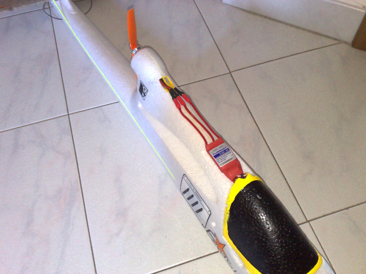

A beneficio di Jigen e altri possibili interessati, ecco come ho sistemato motore e regolatore.
Il cavo comando gas purtroppo corre insieme ai cavi batteria (da evitare possibilmente): per ridurre i problemi lo ho avvolto a spirale e fasciato con la stagnola, mettero' anche un anello in ferrite...

io ho trovato questa soluzione per non tagliare sia i cavi del motore che del regolatore penso che sia accettabile ed il cavo dal gas l'ho fatto passare nella sede dei cavi che prima andavano al vecchio motore. ho incollato il tutto e dopo ho provato un po il motore uhauuuu!!!! è da paura un'altra cosa rispetto a prima, e tu cosa ne pensi airdemon?
ah dimenticavo ma l'ogivetta sei riuscito a metterla? io una volta inserita l'elica poi bisogna mettere la rondella e il dado non posso piu mettere l'ogivetta in quanto non riesce a prensere la filettatura. ed ancora un'altra cosa ma adesso volendo posso mettere anche una batteria da 3 celle 3200mA? ricordo che adesso uso una 3 celle 2200 mA.

ottima soluzione!
io ho montato l'elichetta originale con quel motore e mi da 175 watt - 15 ampere e un gran tiro!
sarebbe meglio la 2200
mi porto dietro un elica se vuoi passare
