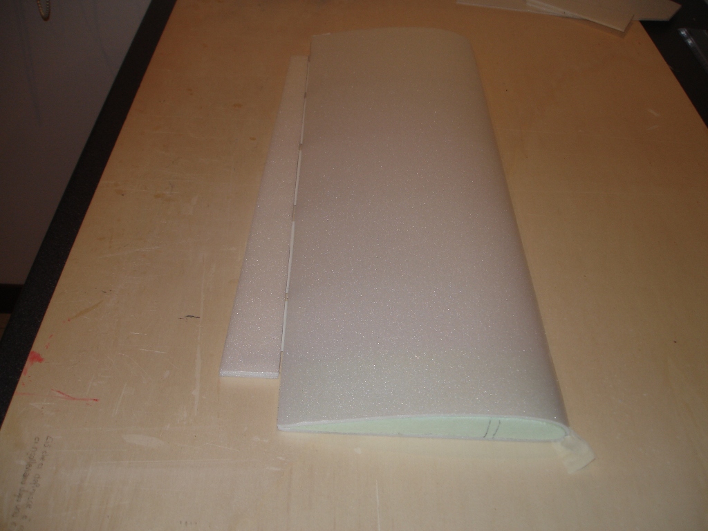

Al momento di chiudere la semiala ho indagato (nuovamente) sui vari modi di piegare il depron (la semiala è un pezzo unico da 3mm).
(Per la cronaca, ho anche preso in considerazione di fare il BE in balsa per dare maggiore robustezza, ma poi ho deciso di attenermi al progetto originale).
Ho sperimentato un po' su pezzetti di prova e ho visto che per me il modo più semplice di piegatura è snervare il depron all'interno con una riga e poi piegarlo aiutandomi anche con il phon (il mio sviluppa poco calore).
Bene, comincio la chiusura, con mille attenzioni. Metto anche del nastro di carta sul BE per evitare rotture.
Dopo parecchi minuti l'ala è chiusa quindi la concentrazione assoluta che ho posto sulla piegatura è servita a qualcosa......
E INVECE NO! Ho chiuso l'ala senza alettone!!
Pazzesco, eppure è successo!
La sera successiva sono riuscito a rimediare perché avevo lasciato il BU più lungo con l'intenzione di rifinirlo ad ala chiusa.
Come conseguenza il BU non era incollato se non sulle centine e quindi, con taaaaanta pazienza, sono riuscito a mettere comunque il biadesivo tra intradosso ed extradosso.
Posto una foto della prima semiala chiusa, e della seconda come era ieri sera (le centine e il longherone sono solo appoggiate). Ora è chiusa e sotto pesi. Stavolta ho messo l'alettone

Io l'alettone l'avrei fatto pieno incollato col nastro adesivo largo solo sull'estradosso e con la "V" sotto. Ti permette l'installazione della meccanica più agevolmente, ma ormai è andata.

Eccomi anch'io, e concordo con Paolo.
Un link utile per gli alettoni in depron: GlidersUSA! - Trucchi e Idee - Le cerniere con il nastro adesivo .
(non che non vada nell'altro modo: ma se sigilli sopra con il nastro come nel link, probabilmente il problema del flutter è minore).

Il flutter è una oscillazione della parte mobile dovuta o ad una carente incernieratura o alla flessibilità del materiale o all'errata posizione della squadretta di trasmissione del movimento.
Per evitarlo:
incernieratura precisa e senza laschi (lo scotch è perfetto ma và messo sopra e sotto) ;
alettone più rigido possibile (che non svergoli troppo) ma non fatelo in lamiera;
squadretta ad 1/3 della lunghezza (complicatissima spiegazione sulla propagazione delle vibrazioni armoniche.......e del fatto che se verso l'estremità alare svergola un pochino non è un male assoluto...)
Di solito tendiamo a dar sempre troppo movimento agli alettoni (soprattutto noi niubbi) in realtà quando si muovono di 5 mm sopra e 3 sotto già basta . per cui se i tuoi si muovono di 10mm vai tranquillo.
Bell'idea di metterci il biadesivo (quello gommosetto vero?) però uccidi la parte di colla che resta all'aria (borotalco, gesso, vernice) che se ti si appicica qualcosa potrebbe far danni.

Se hai messo il biadesivo lungo tutto l'alettone il problema del flutter non ci sarà perchè hai sigillato la parte sopra da quella sotto.
Una miglioria è sicuramente quella di fare l'alettone non in due parti da 3 mm, come da me fatto inizialmente, ma con depron da 6 mm o incernierandolo proprio con le cerniere) o col nastro adesivo di fibra, com indicato da Paologiusy. Meglio ancora, per migliorare la robustezza nel tempo, è mettere un listello di balsa intorno all'alettone, incollato con UHU por, in modo da rendere più robsto lo stesso in caso di piccoli urti, ineitabili durante il trasporto. Se invece si vuole guardare all'economicità del modello questa miglioria si può tralasciare.
