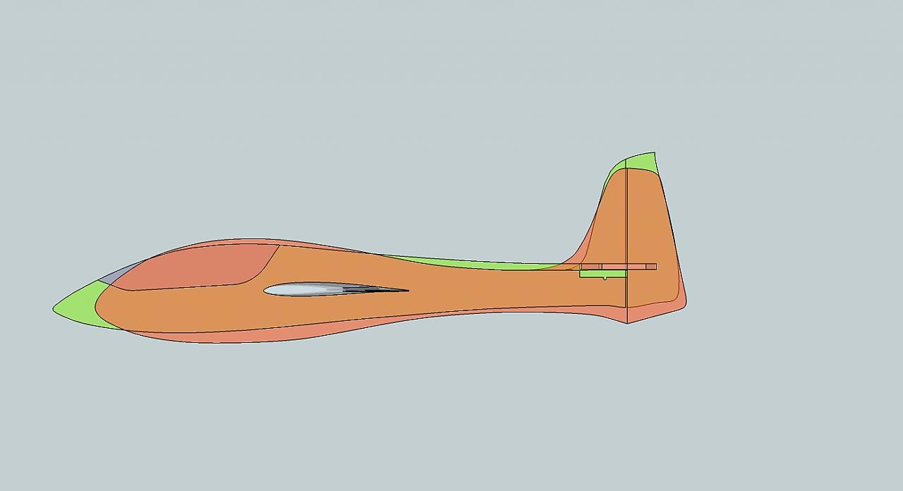

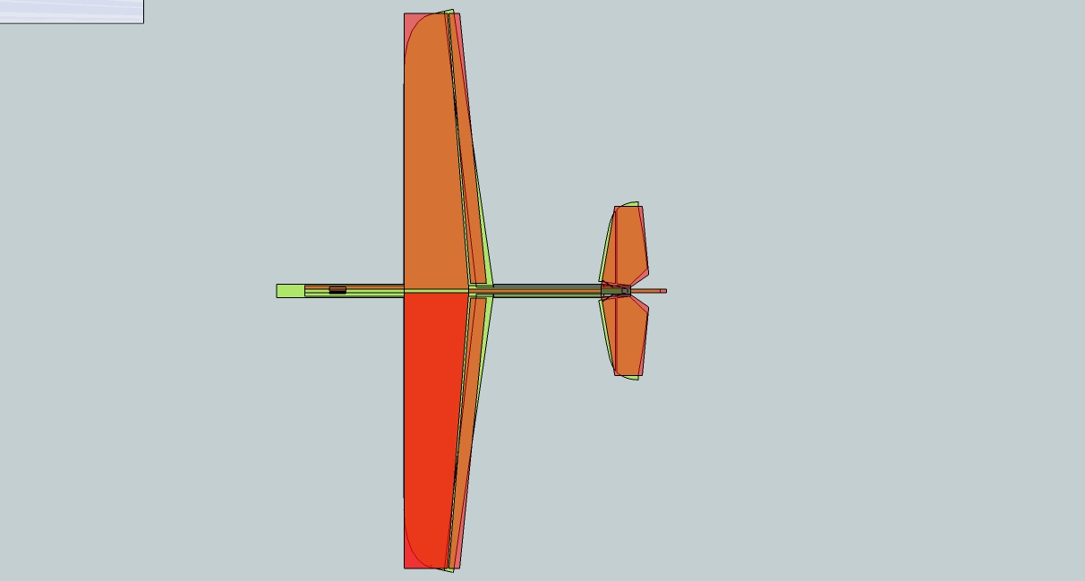

Finalmente si siamo ![]() Mi giungono foto dei pani in EPP tagliati, a breve inizieremo il montaggio dei primi tre prototipi. Il modello deriva da Le Fish ma e' un po' piu' grande, ha una linea piu' naturale e da 'aliante' (leggi: la fusoliera e' piu' o meno quella dello Stingray - e da qui il nome), nasce fin dalla prima linea in SketchUp per poter essere smontabile. Ora procederemo al montaggio e ai collaudi, nel caso verranno modificati i percorsi CNC in modo da rendere l'assemblaggio il piu' possibile semplice e a prova di errore. Le fasi piu' critiche o complesse verranno documentate qui nel dettaglio. Ce lo aspettiamo un gran paperone acrobatico per fare gli scemi rasoterra; io sono convinto che adeguatamente addomesticato e magari col piano di coda tradizionale al posto del tutto mobile potra' essere un buon modello in generale per avvicinarsi al volo in pendio ![]() Rispetto al Le Fish la pianta alare e' stata leggermente modificata (piu' rastremata) in modo da recuperare un po' di agilita' sull'asse di rollio e avere piu' superficie vicino all'estremita' dove si usa un profilo leggermente piu' portante (SB96V - SB96VS all'estremita'). Il muso e' stato allungato per permettere di bilanciarlo usando meno peso. La fusoliera in generale e' piu' filante Ciaociao ![]()
