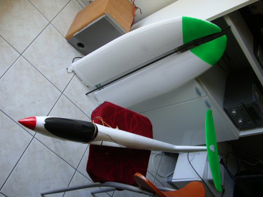

salve .. vicino casa mia c'è un pendio (lo raggiungo a piedi in 20 minuti di scalata!) .. che non è proprio il "Vettore" quindi occorre arrangiarsi con piccoli mezzi. Ho preparato un Electro Junior togliendo il motore, sostituendo un ogiva (rossa) + ho messo 100 grammi con bulloni agganciati all'ordinata che dovrebbe tenere il motore, nel vano batterie 50 grammi di zavorra + 5 stilo per la RX messe più avanti possibili. Gli ho fatto il "battesimo" ieri , leggermente sbilanciato in avanti ma volava benissimo (magari oggi anzichè 50 grammi ne lascio 25 gr) ...ha fatto pure una certa quota, il vento ad occhio 13-14 nodi, Un modello piuttosto agile , divertente. le foto... |
