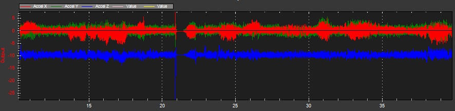

Seguendo i vostri consigli ho provato a cambiare il sistema di fissaggio della scheda. Invece della scheda nuda l'ho messa nella sua scatoletta e ho fissato la scatoletta alla frame con neoprene adesivo (venduto a rotoli al brico come isolante termico) e biadesivo spesso. Sulla scatoletta ho fissato il GPS per aumentare il peso del blocco da ammortizzare. Devo dire che le vibrazioni percepite dalla scheda sono diminuite notevolmente (vedi i due grafici: prima e dopo la cura), tenendo anche conto che sto usando un vecchio muletto per provare le schede.
Luciano
NB
Sto usando una VRBRAIN e non una APM 2.5 ma da questo punto di vista è la stessa cosa.
Scheda nuda fissata con distanziatori ammortizzati:
Scheda nella scatoletta fissata con neoprene:
